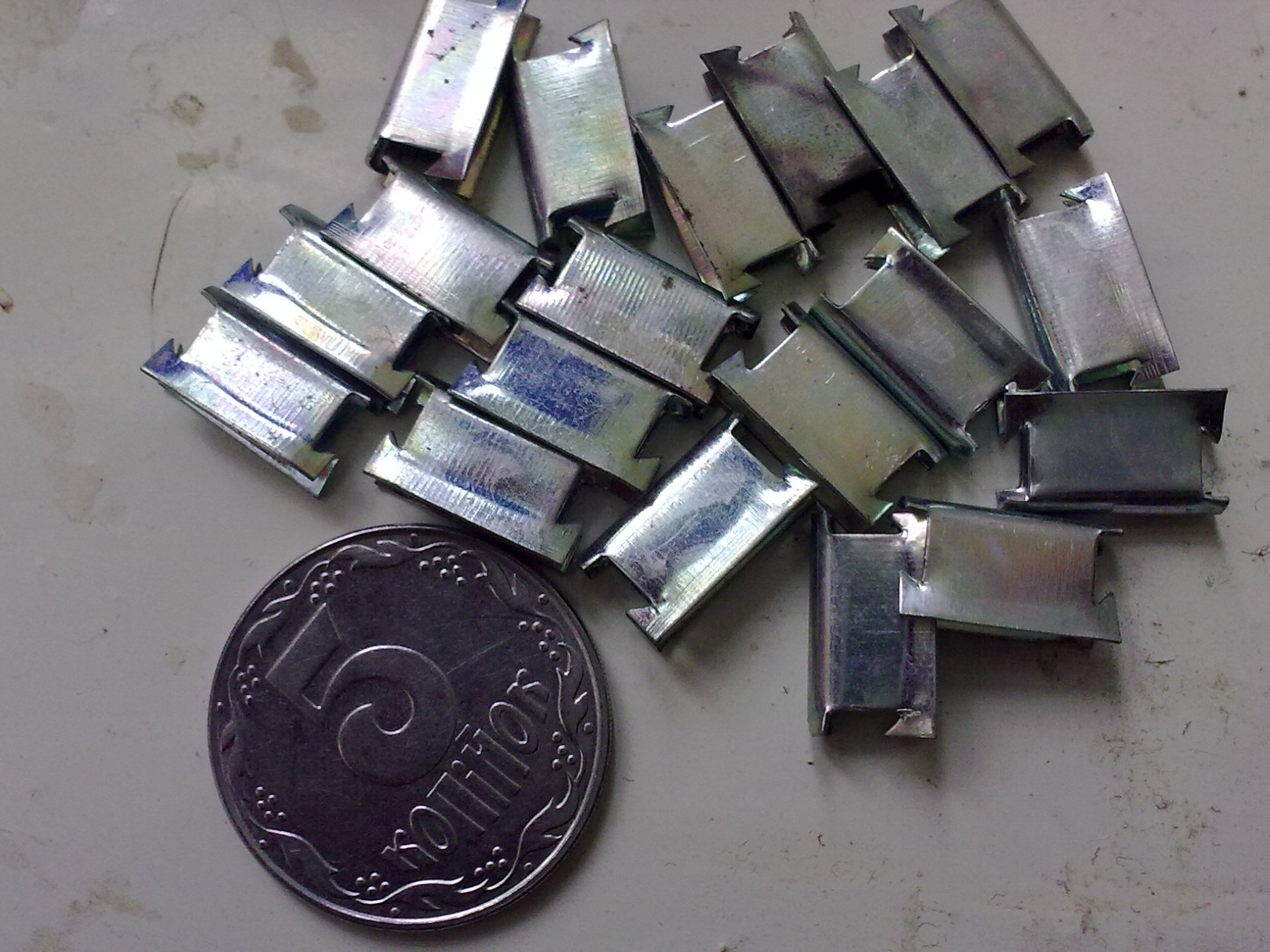

Насчет потолка, лучше начать сзади, а потом продвигаться вперед, родной материал нужно слегка нагреть, желательно на солнце. Для закрепления материала на кромке крыши лучше использовать клей (но не абы какой а 88 или клейберит немецкий, остальные растворяют краску) + скобы крепления потолка от классики (скобы временно, пока не схватится клей) Без помошника крайне сложно, так что заранее озаботься этим вопросом.
скобы от классики
