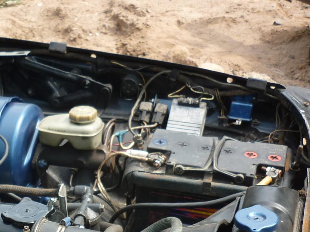

У меня слева размещено рядом с коммутатором, вот так.
А справа, на болтике хомута-кронштейна расширительного бачка.
- 333.JPG (108.77 КБ) 14902 просмотра
ГАЗ 2410 в каждую семью!
- Поблагодарили: 239 раз
Re: Где разместить реле фар?
Да.михаил с писал(а):А в заводском исполнении должны гореть при заглушенном моторе? Я хочу как в заводском исполнении.
Горят как и раньше.
Управление остаётся прежним.
Но на полную мощь горят. Разница - очень и очень.

С АКБ подключение релюх есть неправильно.Бахтияр писал(а):У меня слева размещено рядом с коммутатором, вот так.

Спасибо за ответы и фото. Слева у меня места маловато, стоит блок силовых предохранителей и бачок гура, еще и реле карлсона. Реле сигнала я убрал в кабину и оно уже не родное, а от 3110. Я вот думаю, если справа реле поставить на самострельном кронштейне и дать питание от гены, то при заглушенном моторе будут фары гореть? Схему 3110 смотрел, вроде должны, но я могу и ошибаться.

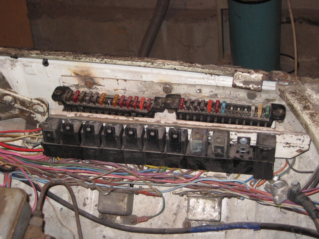

Ну как-то так. На каждую фару по два реле, на противотуманки, габариты и еще кучу потребителей. Крайнее справа реле карлсона который живет за радиатором (70 а).
