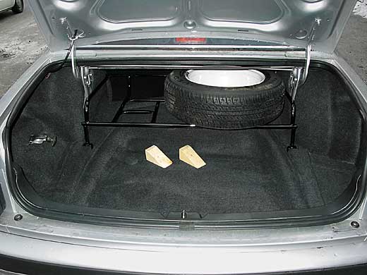

Сообщение TANKER » Пт ноя 01, 2013 13:17 pm
например так

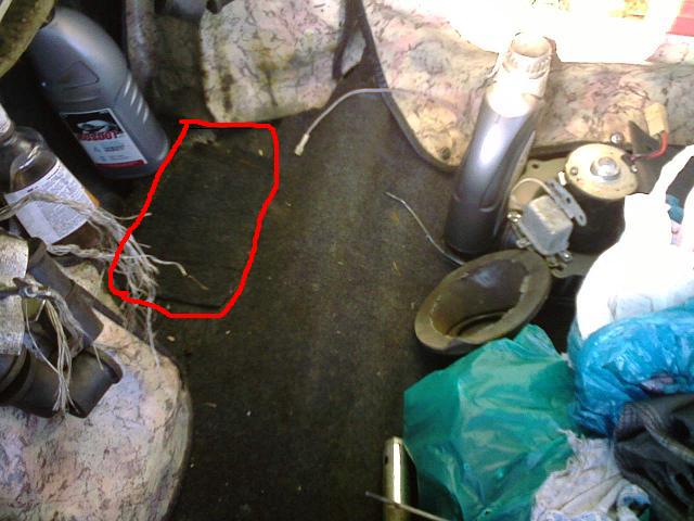

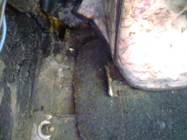

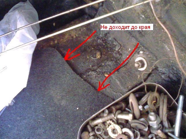

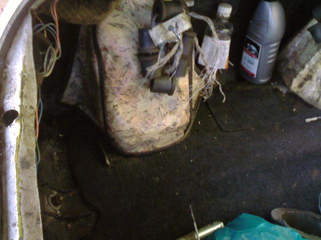

-- Сб ноя 02, 2013 18:43 pm --
Вот фотки обещанные. Правда сделал только проблемные места (хлама в багажнике полно, все выгребать в лом было) Конечно, плоховато лежит ковролин, специально я бы не покупал от 3110, лучше самому вырезать. Я просто временно положил, т к 3110 дербанил, просто, что бы меньше выкидывать. А так по днищу, лонжеронам все четко.

TANKER писал(а):например так
А это от чего ковёр такой, Волговский или самоделка ??
В принципе, нормалёк смотрится.

Сообщение TANKER » Вс дек 01, 2013 15:05 pm
redhand_13th сшит на заказ по лекалу заводского резинового в конторе автоковрик.ру
