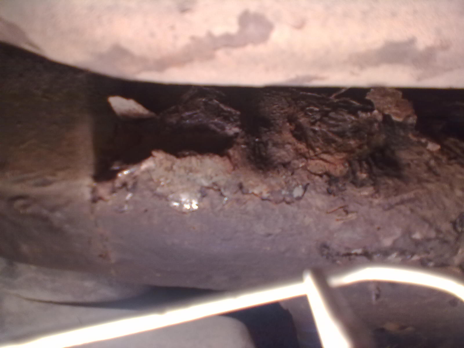

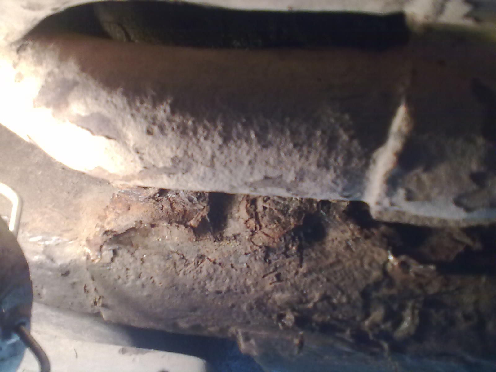

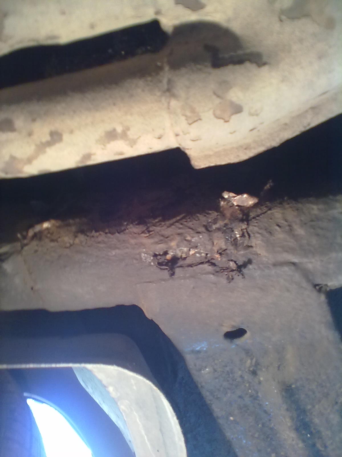

кто сталкивался с такой коррозией????
Сообщения: 32
Зарегистрирован: Сб мар 23, 2013 11:17 am
Автомобиль: Газ 24-10 1989г
Откуда: Донецк
Сообщение Шетик » Пн май 20, 2013 10:53 am
ну собственно вот место, возможно ли лечение??
Re: кто сталкивался с такой коррозией????
Сообщение СержНовоч » Пн май 20, 2013 11:30 am
Металл там толстый, гниет только внизу, снаружи не видно. Я накладку из 3-ки делал и варил электродом. Потом замазал антикором. А что бы этого не было рецепт один - регулярно мовилить скрытые полости - лонжероны, пороги.
Сообщения: 32
Откуда: Донецк
Сообщение Шетик » Пн май 20, 2013 12:21 pm
Еще вопрос, лонжерон передний до какого места под днищем идет целый? Так как ржавчина идет глубоковато((
Сообщение Шетик » Пн май 20, 2013 12:33 pm
Спасибо, так вот проело в месте 35-36 и блин глубоко, наружная оболочка на сколько я понял отошла от самого лонжерона.
