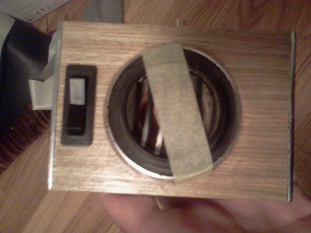

Здравствуйте, господа волговоды!!! т.к. тема viewtopic.php?f=46&t=74992&start=120 закрыта, напишу здесь. Есть возможность изготовить шпон для приборки на волгу. в том числе и на нижнюю планку бардачка 2401, где изгиб. Я для себя изготовил уже и наклеил, фото чуть попозже... Шпон использовал под дуб, но можно найти и другой при желании. Если интересует-дайте знать... Сам нахожусь в самаре.
- Сообщения: 18
- Зарегистрирован: Вт июл 05, 2011 17:46 pm
- Автомобиль: газ 24 1983 г.в., газ-3102 2002г.в.
- Откуда: Самара
Re: Элементы из шпона салона 2401
вот фото. еще даже не снял малярную ленту с планки бардачка, будет третий слой лака... я сначала шпон клеил, а только потом покрывал лаком... криволинейные поверхности по-другому не заклеишь

Давай больше фото, посмотрим. Сколько денег получилось и кто делал. На Украину пару комплектов отправишь?liberator писал(а): вот фото. еще даже не снял малярную ленту с планки бардачка, будет третий слой лака... я сначала шпон клеил, а только потом покрывал лаком... криволинейные поверхности по-другому не заклеишь

Делал я сам. Это под силу любому волговоду. С фотоаппаратом проблемки, как смогу-будут еще фото.
Илья and gaz 24, вставку в руль сделать получится точно, шпон хорошо принимает формы.
По деньгам я не считал, т.к. делал для себя прочитав эту тему... Уж очень захотелось побольше деревянного в машинке.... Стоить будет точно не дороже, чем заказ в переезжающей гитарной мастерской, скорее всего даже и дешевле. Основной вопрос в цене шпона и расцветках. Я покрывал лаком после наклейки шпона на деталь, наоборот-сложнее... Да и обрезал шпон по месту, а потом шкуркой обрабатывал края...
И еще... Шпон щас весь идет из тополя. Вырашивают целые плантации специально выведенного тополя, который хорошо обрабатывается, обладает нужными свойствами и текстурой... Дубовый шпон, сделанный из тополя в воде не темнеет, как настояший дуб- я об этом догадывался, но потом и провёл эксперимент... Но если приложить кусок шпона к доске, то текстуры вообще не отличаются.... Есть вариант шпон вообще не покрывать лаком-так будет натуральнее смотреться. И внешние воздействия ему почти по-барабану...
Тут из Самары кто есть, заинтересованный этой идеей? Могу показать шпонированные детали вживую, если интересно, и для форума будет мнение еще одного волговода...
Насчет доставки.... Я просто никогда не связывался с доставкой, поэтому не знаю как... Есть еще такая мысль- я буду отправлять в Москву кому-нибудь из Вас, кто будет переотправлять уже всем остальным и парралельно контролировать качество. Это по однотипным деталям, изготавливаемым партиями... Единичные детали обговариваются отдельно, в этом случае проще мне самому будет отправить... Комплект деталей из шпона весит не 5 и не 10 кг, так что разницы нет, отправить 1 комплект, или сразу штук 20-30, стоимость доставки будет одна...

Молодец, что сам начал делать, уважаю!liberator писал(а):liberator
(Особенно в свете того, что в мастерской все мыслимые сроки уже просрочены..
Но есть пара нюансов, о которых считаю своим долгом предупредить:
1. В мастерской убеждены, что недопустимо клеить деревянный шпон на металл! И думаю неспроста.. Тем более, если учесть, что у нас бывает не только лето, но и зима..
Поэтому, они наклеивают шпон на пластик, получая плотные, твёрдые и стабильные детали. (И то, мастер мне выказывал опасения по-поводу морозной зимы..)
2. Лакировать, полировать детали самостоятельно весьма затруднительно, мягко говоря..
Но вообще, шпон не такой уж дорогой - поэтому, каждый при желании может попробовать свои силы!

На мой взгляд, проще иметь запасной комплект, или просто рулончик шпона, чем замарачиваться о том, что его будет вести при морозе... Овчинка выделки не стоит... проще тогда уж сделать тонкую дощечку вместо железяки со шпоном- будет намного долговечнее, и при царапине зашкурил-полачил... лично я покрывал лаком при температуре +5 и ниже... шпон был приклеен на обычный клей МОМЕНТ, покрывал лаком MOTIP.
Если есть возможность достать шпон в своём городе- проще будет сделать самому... доставка может быть дороже этого шпона, хотя, возможно, это зависит от того насколько наглый продавец... мне достался шпон с мебельной фирмы... за 200 рублей рулончик, которого хватит комплектов на 10... но выпрашивал его еще с весны- тогда думал на свою 3102 сделать шпоном какие-нибудь детали, получилось, что начал делать из куска дуба крышку предохранителей(салон 3110)... летом купил 24, и понеслось... разобрал всю... и стал думать насчет приборки, и вот где-то еще в ноябре получил долгожданный рулончик и стал экспериментировать...конечно же руководствуясь форумом...
Волговод- на то и волговод, то что он может сделать всё самостоятельно и практически без внешней помощи... Всё своими силами...
Лакировать, полировать детали самостоятельно весьма затруднительно, мягко говоря...
кто захочет, еще и не такое сможет сделать... ничего невозможного нет, полировочную пасту можно купить любую- всё продают... а можно просто тонкий слой лака нанести- и шпон будет более устойчивым к повреждениям, и смотреться будет натурально, и полировать нечего- лак весь впитается в шпон
