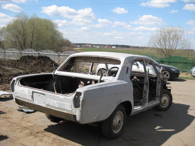

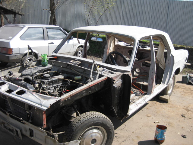

И вот пришла Волга!
Сразу скажу что Волга пришла из другого сервиса полностью разобранная!
Вот наш маленький или не очень фотоотчет как мы ее собирали и красили! :crazy: :overhappy:
Ваша машина в надежных руках!

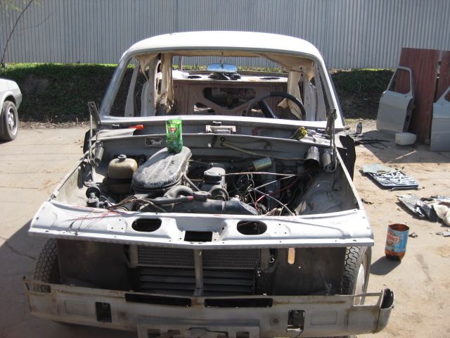

Сообщение jeep-extreme » Пн июл 05, 2010 14:18 pm

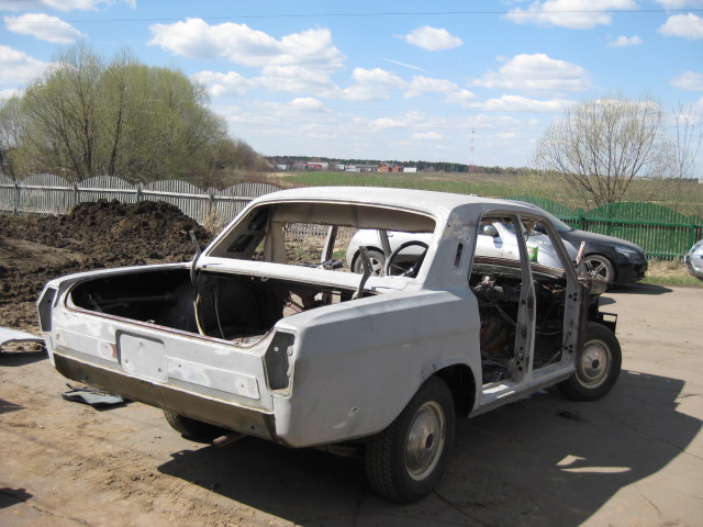

Так сказать получайте подарочек...

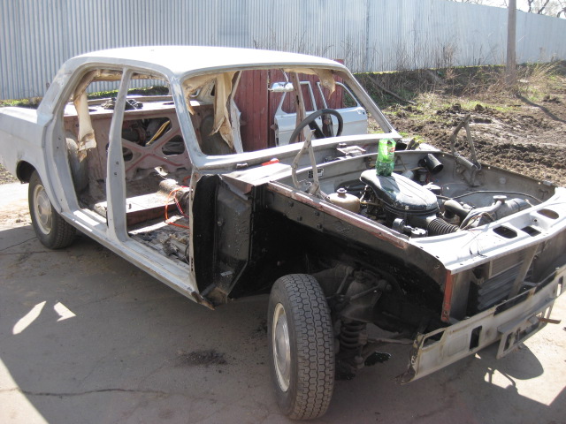

Сообщение jeep-extreme » Пн июл 05, 2010 14:21 pm

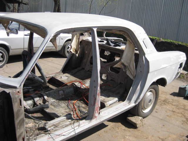

и это было нечто!
Наши сотрудники долго оставались в шоке!

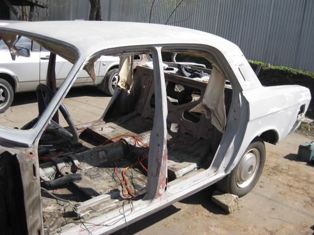

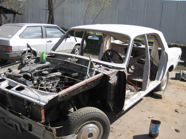

Сообщение dima-ekb 2410 » Пн июл 05, 2010 18:30 pm
Не понял смысла красить машину на старую гниль.
БлЯстеть то блЯстит конечно, но только на долго ли...
Пара фоток вообще без комментариев...
:fool2:

Сообщение RAV_21 » Пн июл 05, 2010 18:47 pm
Даже панели не выравнивали.. :what:
Цвет хороший,красивый,но подготовка-нулевая.
Смысл выкидывать деньги на ветер? :bad:

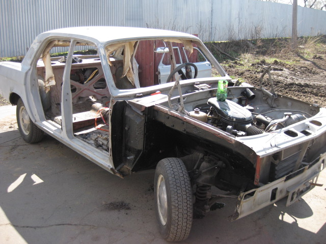

Сообщение Mizantrop » Вт июл 06, 2010 7:43 am
Салон:
http://foto.mail.ru/mail/6728412/1/26.html
Багажник:
http://foto.mail.ru/mail/6728412/1/23.html
jeep-extreme писал(а):Любые пескоструйные работы, от дисков до кузовов. Скидки для членов клуба.
Все муторные места, которые сложно вычистить качественно без пескоструя, остались не обработаны и не покрашены :dnk: , или это пожелание заказчика?

Сообщение dima-ekb 2410 » Вт июл 06, 2010 8:12 am
Это не пожелание заказчика, эта работа называется "не себе", выполняется во всех автосервисах.
Чудес не бывает и за 70 т.р. я бы наверное сделал также. Потому как эта сумма только себестоимость пескоструя и жестянки на малярку даже и не хватит пожалуй...

Правильно! Это пожелание заказчика, т.к. машина не была ржавая и без особых очагов ржи, то заказчик пожелал покрасить только моторный отсек.

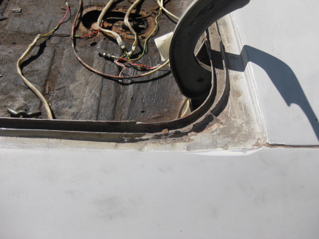

jeep-extreme писал(а):машина не была ржавая и без особых очагов ржи
Судя по первоначальному состоянию рамки уплотнителя багажника это не совсем так.

Сообщение jeep-extreme » Вт июл 06, 2010 8:24 am
[quote="dima-ekb 2410"]Это не пожелание заказчика, эта работа называется "не себе", выполняется во всех автосервисах.
А жестянку до нас делал автосервис другой пару месяцев, да еще и красить пытался. Первые фотки в теме как раз и показывают в каком состоянии она пришла к нам!
Здесь у клиента пескоструили только крылья передние, двери и решетки и это не вошло в 70 т.р.
Потом для тех кто думает что Волга была ржавая. Эта машина пробежала всего 8000 км а все остальное время стояла в теплом гараже. Там ржавчины на порогах даже небыло, сгнили только рамки уплотнителя багажника! Это единственное проблемное место оказавшееся на этой машине.
