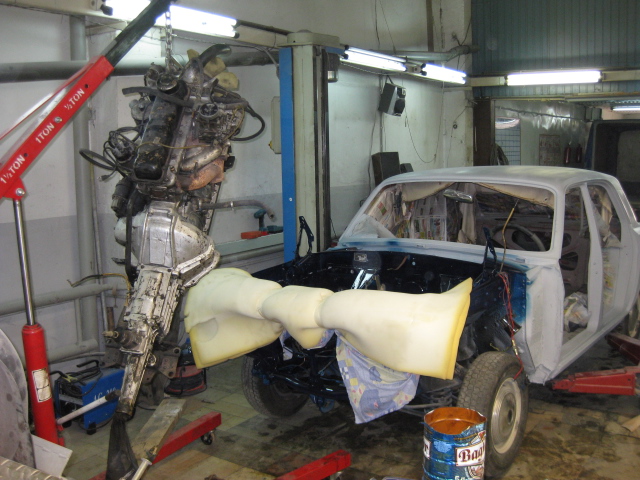

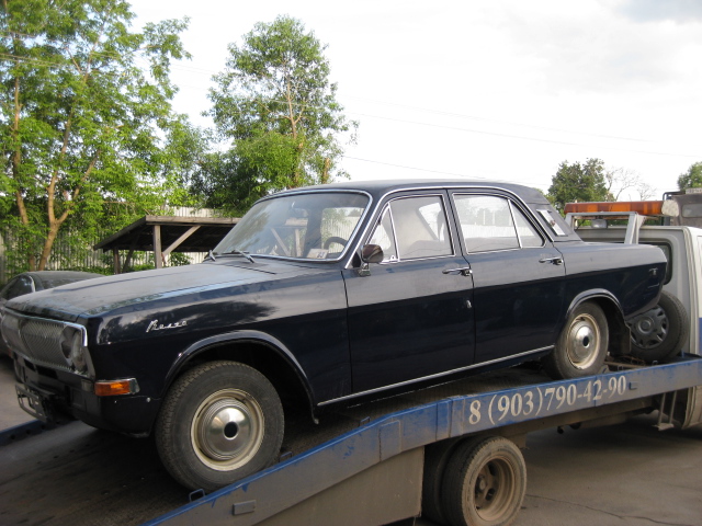

Спасибо, Олегу, за то что доверил нам свою машину.олег писал(а):Главное , чтобы не только покрасили. но и собрали
Мой тел 7245618 Олег
Вот что было -
Ваша машина в надежных руках!

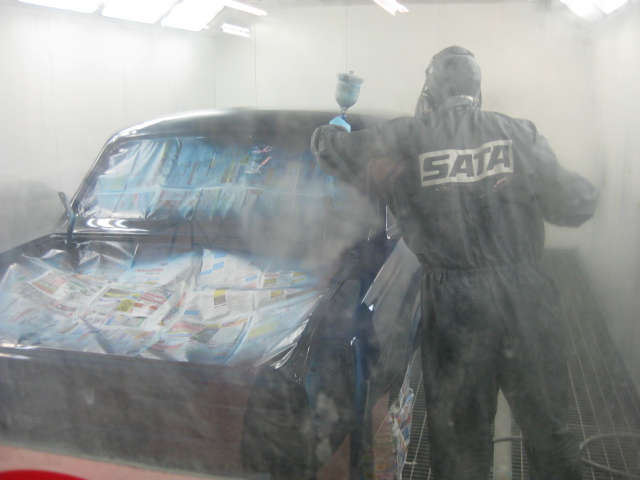

Вот еще несколько фото

В эту стоимость входит подготовка и покраска машины и как я говорил выше наши материалы.
Красим в собственной итальянской камере.
Сотрудники (маляры и жестянщики) - это работующие или бывшие сотрудники дилерского центра TOYOTA-LEXUS, имеющие высший разряд.
Единственное нужно будет посмотреть состояние машины, т.е. вмятины и швы.
