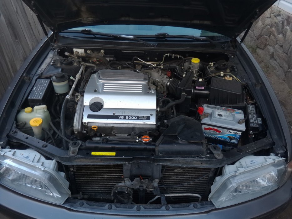

В таблице выше есть ниссановский двс VQ30DE. Не поставить в волгу.Он предназначен для переднего привода,впуск очень громоздкий. Дроссельная заслонка будет смотреть в сторону моторного отсека.У меня ниссан максима,там именно этот двс.Я и так,и сяк прикидывал.
Мощей у него 193(европейка), 223(арабка,без кат и датчиков кислорода),крутящего 255Н.м

VQ30 есть и продольно расположенный для заднего привода.

В таблице указан VQ30DE. Эти движки стояли на многих авто,но все были с передним приводом. Не путать с VQ30DET.Эта серия для продольной установки,типа ниссан глория
