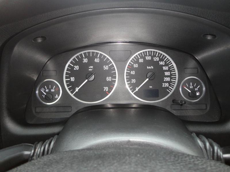

пока не понятно, меня попросили сделать я решил помочь
типа такого, как я делал
колечки в БМВ е39
опель астра Ж
Лансер 9

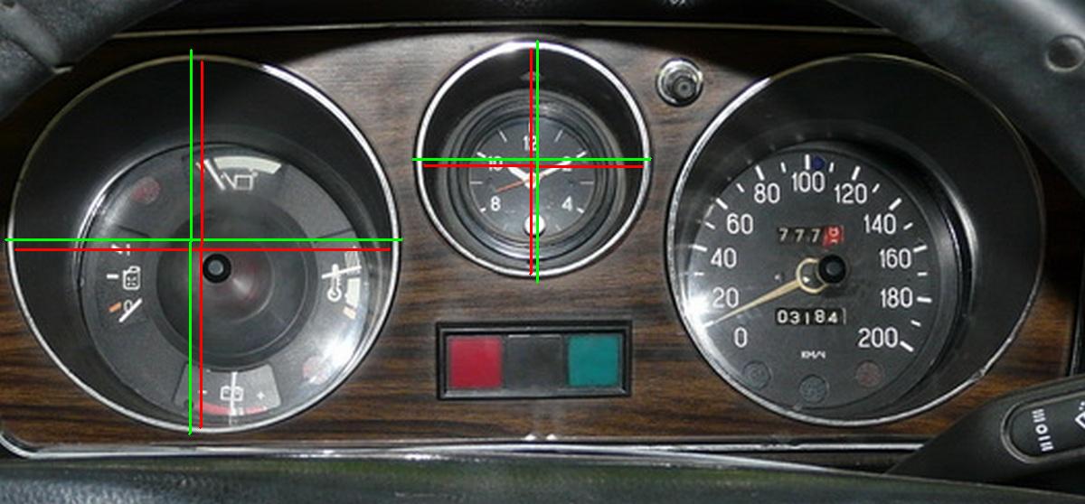

Так-то у меня дома мешок этих приборов, ты бы если выражался яснее я б тыщу раз померил их уже.Ты бы к примеру фотку взял да выложил не просто так - всё же как выглядят приборы на 2410 мы все более-менее представляем. А ты бы взял да подписал на фото откуда до куда мерить

George писал(а):А ты бы взял да подписал на фото откуда до куда мерить
меряй по красной(это внутренний диаметр) и зеленой(наружный диаметр) линиях все колодци что б понять они круглые или нет по ширине и высоте желательно чтоб размеры были одинаковые а дальше решим делать колечки плоскими или еще какими то другими, тут уже жду предложений от Вас!!!

круглые
146х140
89.5 х 82.5
внешнее мерил по черной части она шире хромированной
по основанию в общем

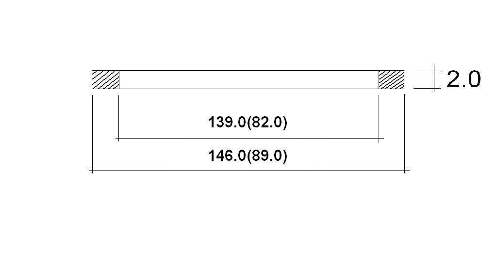

а как так что большие кольца(6мм) меньше по толщине чем маленькое(7мм) ?
вот как я вижу чертежик колец

возможно дефект литья в моем экземпляре, у волг даже пластиковые решетки от одной к другой не подходят, пусть еще кто-нибудь размеры напишет - очки приборов у меня только одни

а как вам чертежик лягут они на свои места если торец будет плоским

раз George дал размеры мерить не стал. С плоским торцом встанут если родные смазохиздить вровень с поверхностью. Дай хоть приблизительный ценник на комплект для 2410 приборки. Думаю ребята с ворума заинтерисуются. А то когда цены не видно, значит она приблизительно похожа на оранжевый билет банка россии :verynice: Мне комплектик обсудим, только размеры определю, т.к. там и доп приборы.

на счет как крепить у меня пару вопросов
1.на маске есть плоскость что б на нее колечко легло как можно большей площадью и приклеилось или нужно немного снимать(выровнять плоскость)?
2.если ширина стенки кольца будет 2,5-3мм оно сможет там в принципе приклеится?
3.На больших кольцах верхние края перекрываюся накладкой ченой, она не будет мешать, перекрывая кольцо?

Выравнивать-надо, держаться-будет превосходно, ничего не перекрывается

ну тогда коректируйте размеры и первопроходец получит мега скидку!
желательно что б большие кольца были толщиной до 3мм а маленькое 2,5мм

Тут не корректировать надо а образец прислать, и каждые очки запиливать вровень

запиливать каждый будет по месту, никто же приборки не будет слать мне, но для верности нужно еще раз утвердить размеры и пробовать делать
но желательно что б кольца были в размерах большие толщиной 3мм(например 146-140) а маленькие 2,5-2,8мм(например 89-83,5)
