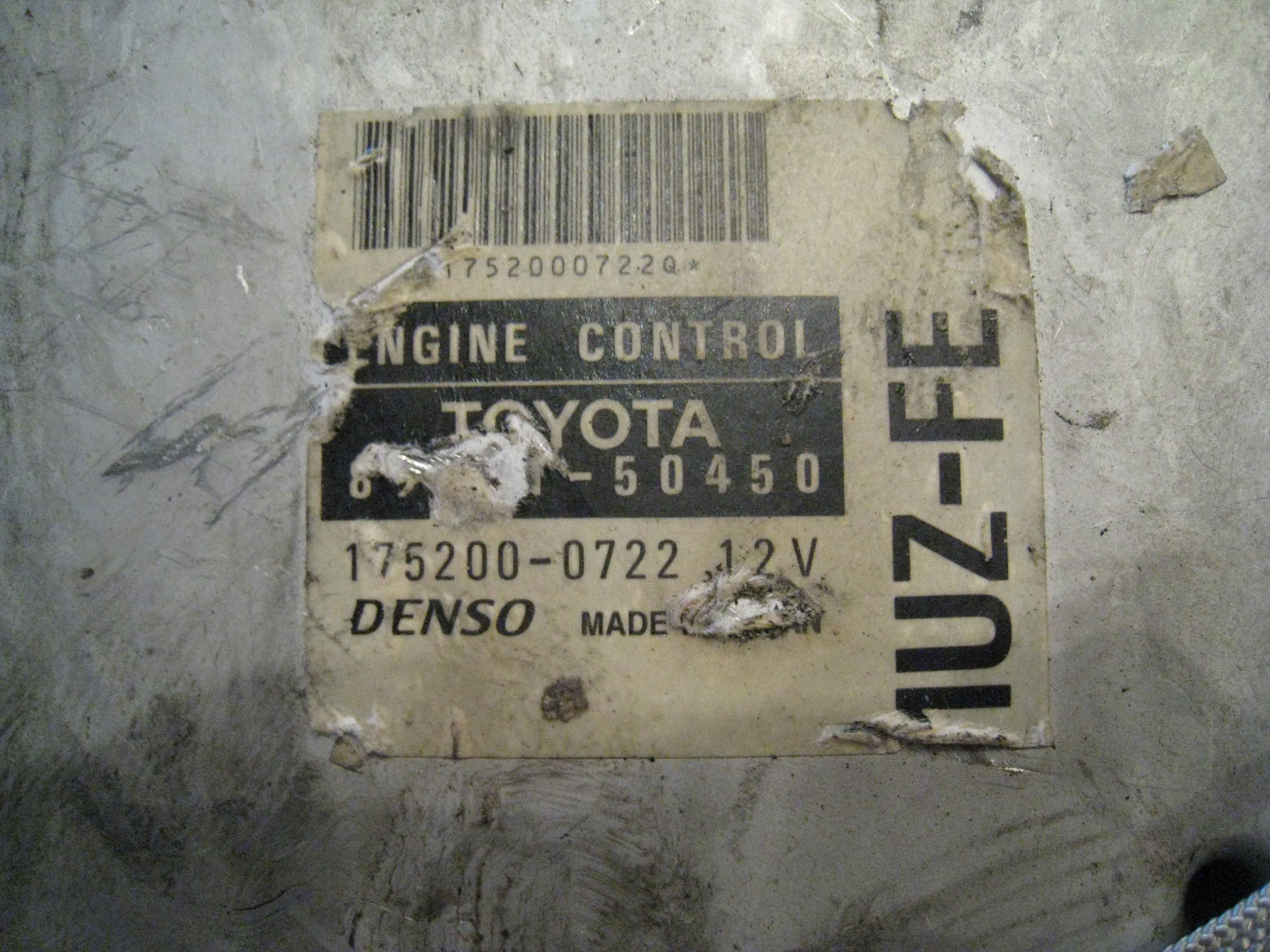

Пока не совпало ни по цвету не по распиновке, блок двигателя у меня такой
с такими разъемами
Ждемс книгу пока по лексусу, может в ней что будет интересного

От лексуса у меня есть 98 , и мануал и распиновка 2 файла , но некоторые говорят что не подойдет , или от лекса подойдет я смогу проверить только на след неделе .... И на мозгах у меня номер стерт )) так что я не смогу гдянгуть что там за заветный номер )))

Я посмотрю на неделе подойдет ли мне что нить, если чо отпишу) Вот кстати мои мозги ) :verynice:

NewStage писал(а):Я посмотрю на неделе подойдет ли мне что нить, если чо отпишу) Вот кстати мои мозги )
Не расстраивайся, у тебя стерт только номер подраздела, он такой же как и у меня, отличие в последних 5ти цифрах, они как раз есть у тебя.

У Ломоносов М.В. ЭБУ от toyota celsior ucf21, который аналогичен последнему lexus ls400
Разборщики еще те клоуны и хyeBeptbI, могли запросто дать мотор и ЭБУ от разных машин.
На дроме (ссылки выше) выложены очень редкие схемы по крауну 175 серии, и их надо срочно запостить сюда. Возможно сделать международную версию файлообменника )))
Остальные VVTI моторы (краун 155, лекс 400 и цельс) очень похожи по распиновке (если не сказать одинаковы) и распиновка в компасе именно к ним и относится.
По диску на цельс - покупать *за деньги* такой смысла не имело, т.к. большинство инфы свободно лежит тут ls400.ru , общие книжки по теории нах не нужны, а например инфа по ls430 есть на carinfo.com.ua

George писал(а):У Ломоносов М.В. ЭБУ от toyota celsior ucf21, который аналогичен последнему lexus ls400
Тоесть в полне вероятно что книга по последнему LS400 с цветными схемами окажеться именно тем что надо да?

Думаю да. Но по цвету ориентироваться последнее дело.
