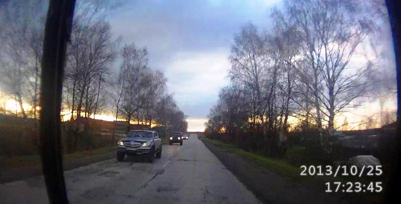

Сообщение Tixomir » Пт окт 25, 2013 18:05 pm
Бодренького Волго-Уазика сегодня встретил.

Re: Полный привод на волгу...
Сообщение russian427 » Пн окт 28, 2013 5:36 am
X-Tuning, там передняя подвеска вместе с балкой целиком от нивы. да еще и кузов нехило лифтованный. такое можно даже дома в гараже слепить.
по-моему мнению, полноприводная Волга должна быть как Ауди А6 кваттро - комфортный полноразмерный седан с постоянным полным приводом для уверенного движения в дождь/снег. а не недовнедорожник-переседан из рамы Уаза и кузова Волги, у которого вместительность кузова меньше внедорожника и комфорт хуже чем у седана.
