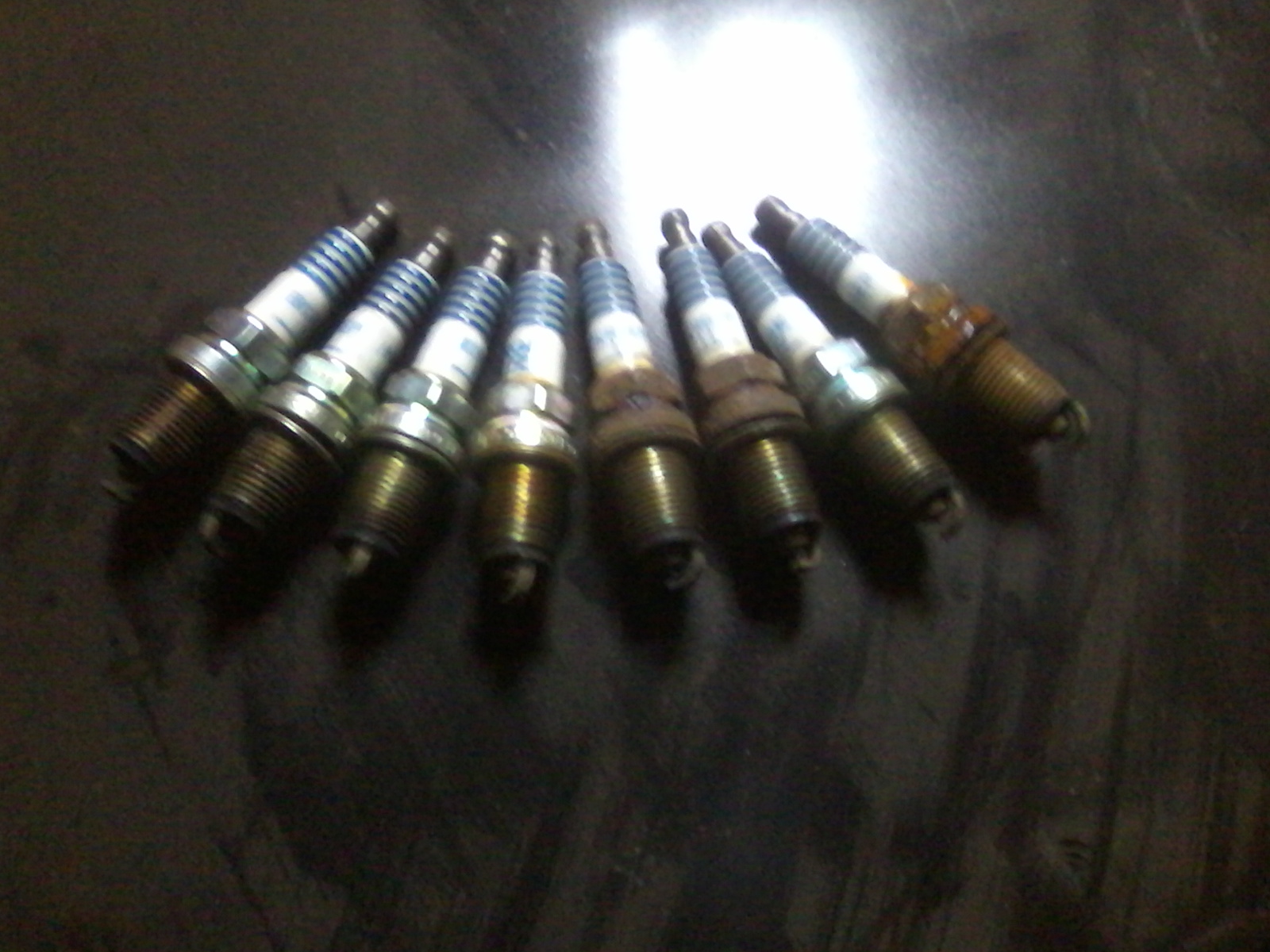

Re: 1UZ и его модификации в Волгах
Ребята, собрал свою Волгу.
По видимому моей считалке воздуха конец. Моторчик (uzz31/non vvti) в перед не едет, захлебывается. назад все норм.
Считалка у меня 22204-42011 (стояли они ориентировочно до 1994-1995 годов Манджа, Сарай, Супра, Краун и на моторах 7М)
Вопрос о взаимозаменяемости.
Если фишка такой же конфигурации провода пляшут между моей и аналогичными 22204-22010 (стоят на многих Тойотах).
Никто не взаимозаменял?
- Сообщения: 5421
- Автомобиль: UCV24
- Откуда: РФ, Шпили Village
- Благодарил (а): 250 раз
- Поблагодарили: 160 раз
отключи считалку, сбрось адаптации, прокатись
Если дело в ней-поедет бодрее но только до 2500 оборотов
Сбросить адаптации (обнулить мозг/скинуть клемму на 5мин)?George писал(а):отключи считалку, сбрось адаптации, прокатись
Пробовал с подключенной считалкой и без булькает одинаково(((
Юра, а вторые лямбды сильно играют роль? я их не подключал.
не сильно, если первые живы
обнулить,да
обнулить,да

Начал пробовать машину на дороге.
Первоначально вперед не ехала.
Не так давно писал про считалку. Считалка работает - проверил
Далее:
Поставил родной насос с UZ (до этого тестили с другим насосом) — мотор начал работать резвее
Поменял свечи (поставил б/у иридиум)
На данный момент: провалы (проссеры) в работе двс при трогании с D или 2. C L набирает сразу и крутится до конца (Burn out!).
катался вчера — разгон с L -> 2 -> D — летит))) на D крутился хорошо.
сегодня — разгон с L -> 2 при переключении начинаются проссеры, мотор не раскручивается. На Р вечером крутился до 3600 примерно(((
Смотрим свечи / провода / катушки или может еще что-нить проверить?
