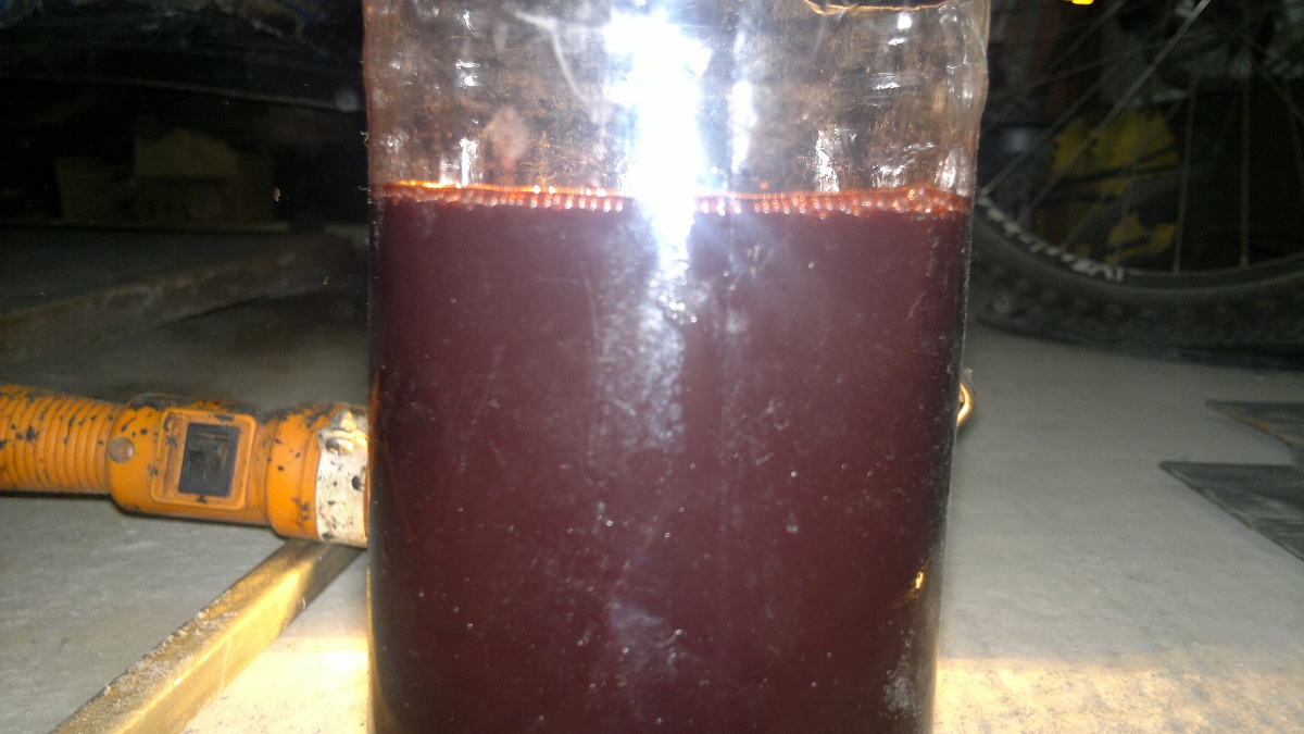

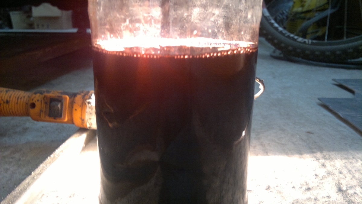

Сообщение arksu » Вс дек 08, 2013 11:26 am
еще вопросец)
радиатор от crown majesta uzs171 стоит. по мануалу рассчитан на давление в системе ОЖ около 1 атм. тут есть доступ только к говно патрубкам, при прогреве из-за давления прям струей давит антифриз.
подрезал витки в пробке радиатора и сейчас давления в системе почти нет. что может случится с двиглом? в условиях зимней эксплуатации. летом буду чето другое придумывать для более эффективного охлаждения
цвет масла АКПП? сейчас слил излишек:
заморачиватся с частичной заменой? остался запас литра 3 еще

Сообщение George » Вс дек 08, 2013 15:02 pm
цвет как цвет
если у тебя работает отделение Почта России, то у тебя есть доступ и к нормальным патрубкам любых мыслимых размеров по скромной цене (салерс)
зимой ничего страшного без давления, не перегреешь смотри только не завоздушивай
