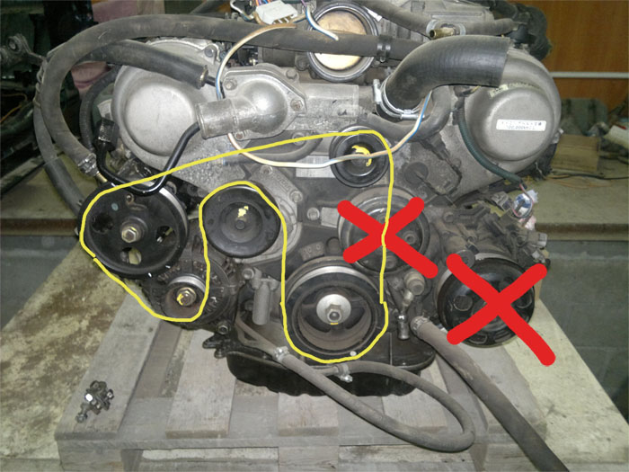

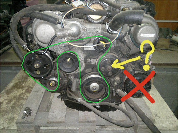

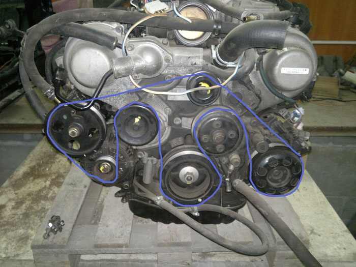

Вопрос на засыпку. На 1 uz fe vvti от цельсиора движка. Там идет гидровентилятор. Вопрос в следующем можно ли подключить гидровентилятор без дополнительных блоков электроники, чтобы он работал в нормальном режиме? Или его не получиться поставить на машину при свапе на волгу?

Urugvaec он управляется клапаном с моторного мозга на основании показаний допольнительного датчика температуры. На схеме в этой ветке все есть

George спасибо. А то мне на драйве пытается человек втереть что там доп. блок нужно ставить. http://www.drive2.ru/cars/toyota/chaser ... #a35435198 - тока мотор там не ввти и все.

Urugvaec угадай почему и я и он правы. Подсказка содержится в твоём сообщении.

vvti)) почему у них мозги другие)) что ли... Где ты столько инфы набрался по узетам? Я толком нечего не смог найти книги и то на английском

Сообщение arksu » Вт авг 27, 2013 22:05 pm
очень хочу убрать насос кондея. он мне нафиг не нужен. посему надо укоротить ремень.
так все стоит в оригинале:
подскажите правильно ли я думаю его пустить??? и для чего нужен шкив отмеченный желтым цветом? можно ли его демонтировать? это помпа?? она вроде от ремня грм вращается?
если это привод гидровентилятора - он мне тоже не нужен. у меня карлсоны от электричества работать будут
и совсем крейзи вариант:

Сообщение George » Вт авг 27, 2013 23:52 pm
купи такую же хрень с лапами от маджесты. Она копирует насос вентилятора по всем параметрам только самого насоса внутри нету

Сообщение arksu » Ср авг 28, 2013 14:07 pm
так все таки - если я уберу насос кондея и пущу ремень по 2 варианту? при этом привод гидровентилятора закольцую. его соленоид отключу. такой вариант катит?

Сообщение George » Ср авг 28, 2013 14:11 pm
навскидку и зеленый и желтый вариант норм, но надо бы промерить в плане найдешь ли ремень. С клапаном не помню какая история, возможно если постоянно запитать или наоборот отрубить то и кольцевать не надо.
