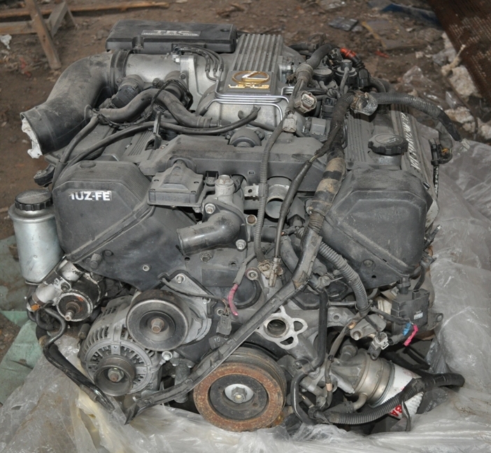

Продавец поставил меня перед выбором, вот ломаю голову.
У тоёты пробег 29000, у лексуса 60000. Смущает пострадавший при транспортировке шкив ГУРа...

Поддоны передние это очень хорошо.
Машины одинаковые, при этом поскольку лексус идет на внешний рынок то считается что он чуть мощнее. У него же есть такая особенность как 4 лямбды, в отличие от тойоты. Разница очень незначительная и решающее значение имеет состояние в текущий момент.
В пробег 29т верится с трудом

яб в данном случае взял бы тоетовский ибо он внешне целый

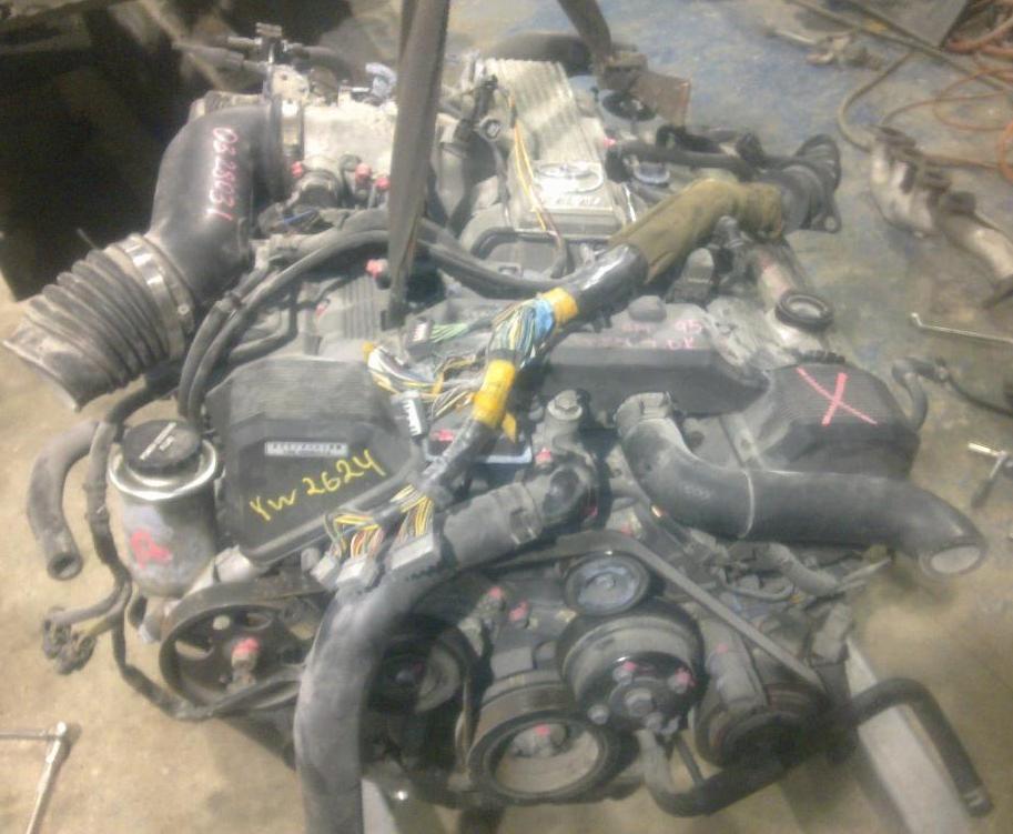

Фото тоёты есть. Точно оно? :)George писал(а):Поддоны передние это очень хорошо.
На лямбды, как я понимаю, ставятся просто обманки. На двигателе лексус заметил ещё коробочку TRC, но думаю толку от неё не будет, плюс вискомуфта вентилятора на тоёте и электровентиляторы на лексусе. Мне по фото почему-то тоётовский более симпатичен, хотя бы потому, что у него шкивы все на месте и помпа тоже. В пробег 29 тысяч тоже слабо верю, как и в пробег 60 мотора с лексуса. Наверно с цельсиора брать буду, только тама кажется блоков предохранителей нету, а на лексусе есть. Критично?George писал(а):Машины одинаковые, при этом поскольку лексус идет на внешний рынок то считается что он чуть мощнее. У него же есть такая особенность как 4 лямбды, в отличие от тойоты. Разница очень незначительная и решающее значение имеет состояние в текущий момент.
- Сообщения: 5421
- Автомобиль: UCV24
- Откуда: РФ, Шпили Village
- Благодарил (а): 250 раз
- Поблагодарили: 160 раз
Re: Мотор 1JZ-GE. Электрика, установка, регистрация
Блоки предохранителей нафиг в волге не уперлись, хотя вероятно при отсутствии электросхемы они немного упрощают метод проб и ошибок. При выборе между ним и помпой я бы выбрал помпу
ТРЦ тоже не очень полезна поскольку надо нарыть древний сервис-мануал и узнать каких сигналов ей не хватает для полноценной жизни полной радостей.

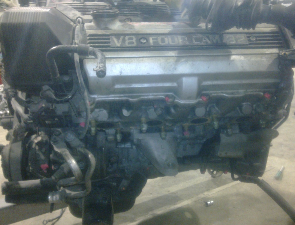

Понял. И последний вопрос. А что за трубочки идут вдоль передней части верхней крышки (под логотипом тоёты и лексуса соответственно), у лексуса их большеGeorge писал(а):Блоки предохранителей нафиг в волге не уперлись, хотя вероятно при отсутствии электросхемы они немного упрощают метод проб и ошибок. При выборе между ним и помпой я бы выбрал помпу ТРЦ тоже не очень полезна поскольку надо нарыть древний сервис-мануал и узнать каких сигналов ей не хватает для полноценной жизни полной радостей.

На трубочки тоже забей - это все воздух. Просто в отличие от ЗМЗ тоёта зачем-то стремится всё делать аккуратно а не километровыми пучками трескающихся шлангов.

Всё понял :)George писал(а):На трубочки тоже забей - это все воздух. Просто в отличие от ЗМЗ тоёта зачем-то стремится всё делать аккуратно а не километровыми пучками трескающихся шлангов.
