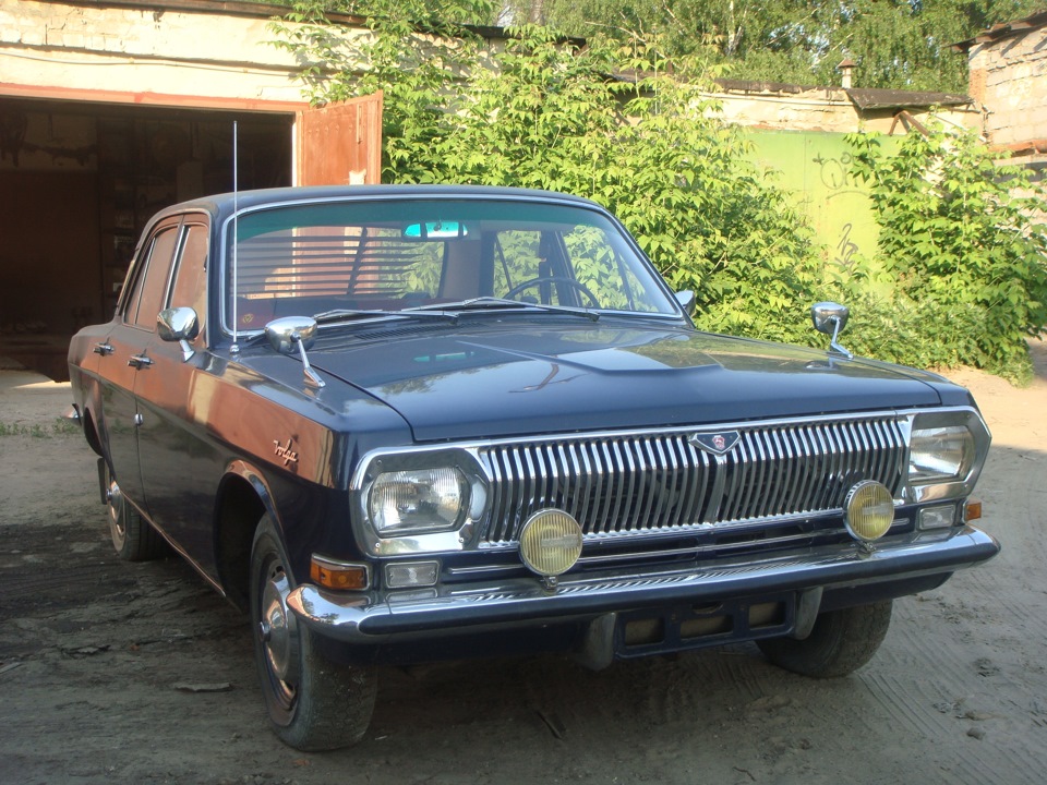

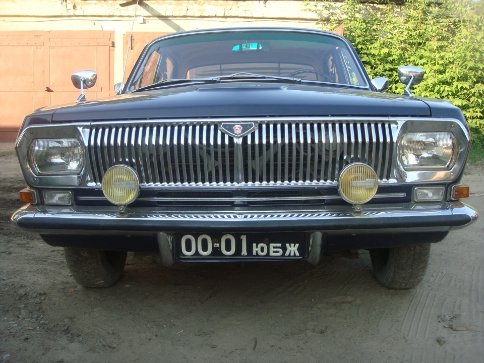

В этой теме предлагаю обсудить нестандартные световые приборы (четырёхфарные машины,эксперименты со светодиодами и.т.п)
На просторах сети наткнулся на вот такой вот тюнинг,дизайн спорный но сделано аккуратно и добротно.Кто нибудь знает владельца этой машины?

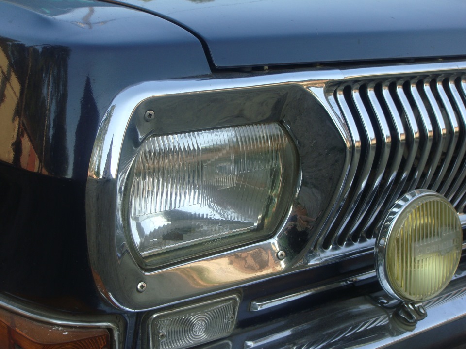

Может заграничный (итальянский?) дилер сделал, судя по надписям фары не наши, ни на одну из эмблем советских заводов не похожи. Слишком аккуратно хром. облицовка фары сделана для самоделки. Даже больше скажу - слишком аккуратно для самого завода: я ни на одной Волге не видел такого плотного и ровного прилегания облицовки фары к крылу :good:
На стёклах противотуманок "Carello" написано, по-итальянски "тележка" :dnk: .

Это фары от АЗЛК412 их-же ставили на микроавтобус Латвия(RAF) и Львовские автобусы(ЛАЗ),интересно как под них очки делали?

А точно ли? Может, просто похожие, по одному стандарту оптика сделана.

Точно, в чехословакии выпускали фары на ранние жигули и москвичи пока наша промышленность(Киржач) не освоила выпуск,на форуме москвичеводов обсуждали импортные фары для 412го

Но ведь сделано отлично, не придерёшься.да и с виду не вызывает отторжения
Re: Нестандартная светотехника
Сообщение TANKER » Пн фев 16, 2015 8:40 am
скорее всего какой-то перфекционист, не исключено, что сам владелец, имеющий доступ к технологиям, срастил сваркой очки москвича и волги, а после перехромировал.

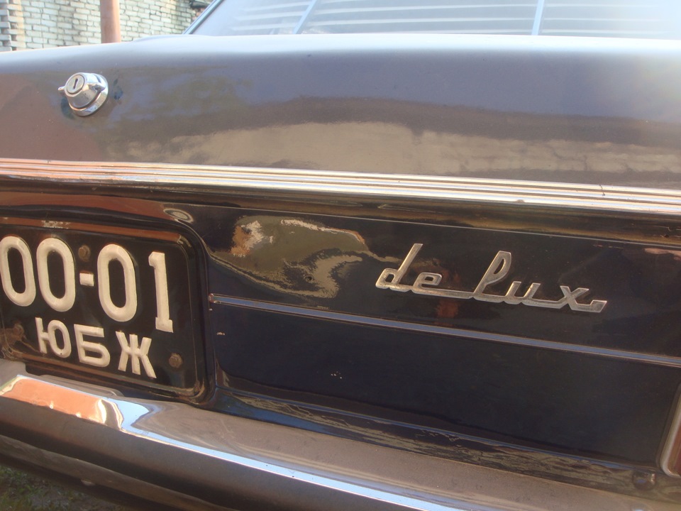

Сообщение вит7878 » Пн фев 16, 2015 20:48 pm
Metalstorm писал(а):70-71й год. Причем там 73й, не понятно.
Да там вообще ничего не понятно,хозяин какой-то мутный и явно набивал цену.
В общем вариант из коллекции всем известного космонавта
Фары и хром фронт эксклюзив — экспериментальная модель для экспорта и маркетинговых исследований завода, выставлялась в Женевском и Бельгийском автосалонах. Зимой не эксплуатировалась, хранилась на подставках. По 100-130 км в сезон (была не единственная авто у не бедного владельца в СССР)(С) :overhappy: :lol:
Не перекрашивалась, цвет для совка уникальный из цветовой гаммы Кадиллака. :mad:

... но даже это не объясняет происхождения облицовки фары. по-моему мнению - самому в гараже такую сделать невозможно. Думаю, это так и останется тайной, пока не увидим (а не увидим никогда) облицовку изнутри.

А имея прямые руки,и работая на заводе где есть инструмент,сварочный аппарат и гальванический цех на ваш взгляд возможно? :saint:

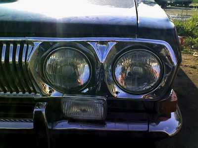

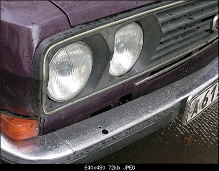

Сообщение вит7878 » Пн фев 16, 2015 21:36 pm
Если приглядеться то достаточно разрезать пополам родное очко,вварить между половинками перемычки, зачистить и отхромировать. Ведь делали кулибины двойные очки под четырёхфарку,там те-же методы применяли сварка,зачистка+хромировка и с виду как единая заводская деталь,хотя на самом деле клепали полуподпольно на больших производствах где было необходимое оборудование
Вот например,это делали кооператоры,на гаражное рукожопство тоже не похоже но и не заводское
24 очки.jpg (23.74 КБ) 45509 просмотров

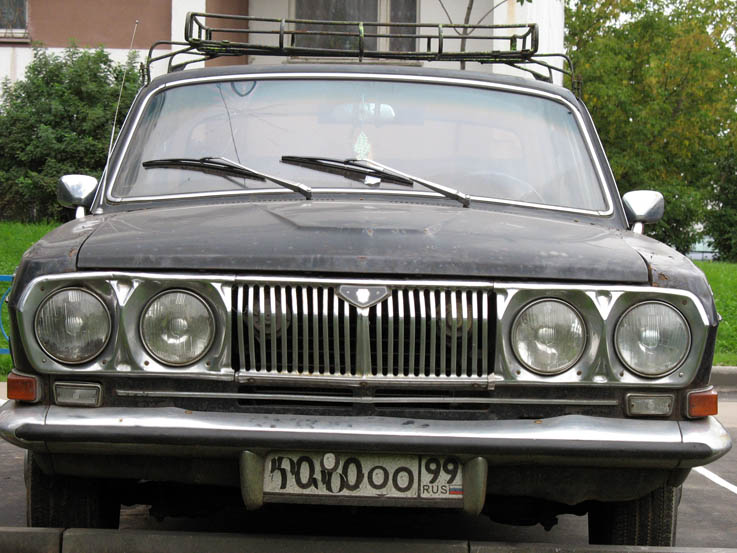

Сообщение Tixomir » Пн фев 16, 2015 22:36 pm
4 мало, 6 самое оно.... :nice:

Сообщение Dark Yak » Пн фев 16, 2015 23:24 pm
Tixomir писал(а):4 мало, 6 самое оно.... :nice:
Это галогеновые моргалки, чтобы можно было подавать сигналы Кияшко!
Моргнул два раза правым и один левым - он будет знать, что ступень не отошла, пора совершать аварийную посадку.
Моргнул всем сразу - все хорошо!
