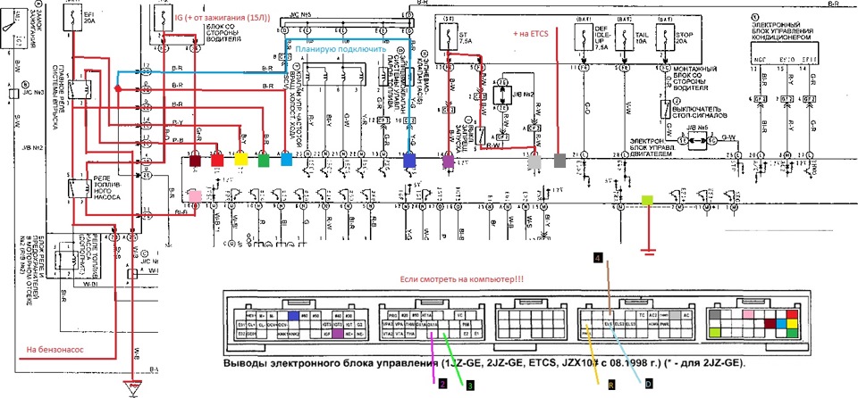

Добрый день!
Двигатель у меня 1jz-ge, vvt i, ects, 5AT, 2wd
Пока вот так подключил ЭБУ.
Не могу найти на схемах куда подключать положение селектора P, N и L
Кто сталкивался помогите пожалуйста!

Re: Обсуждение моторов Toyota 1JZ/2JZ, только овощи
Книжка со схемами в гараже, завтра постараюсь не забыть глянуть и вспомнить, что куда...Kostin писал(а):Не могу найти на схемах куда подключать положение селектора P, N и L
А так, если память меня не подводит, сдается мне, что с нарисованными у тебя сигналами положения селектора тоже не совсем все в порядке...
Самый надежный вариант - смотреть программой диагностики... :)
Буду весьма признателен! И с бензонасосом не вышло. Подключал как на схеме показано, не работает(
Еще заметил время от времени сильно дергается двигатель, из за этого вибращия идет по кузову. Может ли это быть из за того что не доконца подключен и из за того что датчик температуры воздуха еще не поставил?
а! это глючная автодатовская книжка
в ней ошибка просто
перепутаны то и 1 и 2 джей то ли 4 и 5 ат
так шо методом тыка....
в ней ошибка просто
Ну,.. если аккуратно, то не спалишь...Kostin писал(а):А комп не спалю???
пока помню, вечером посмотрю...

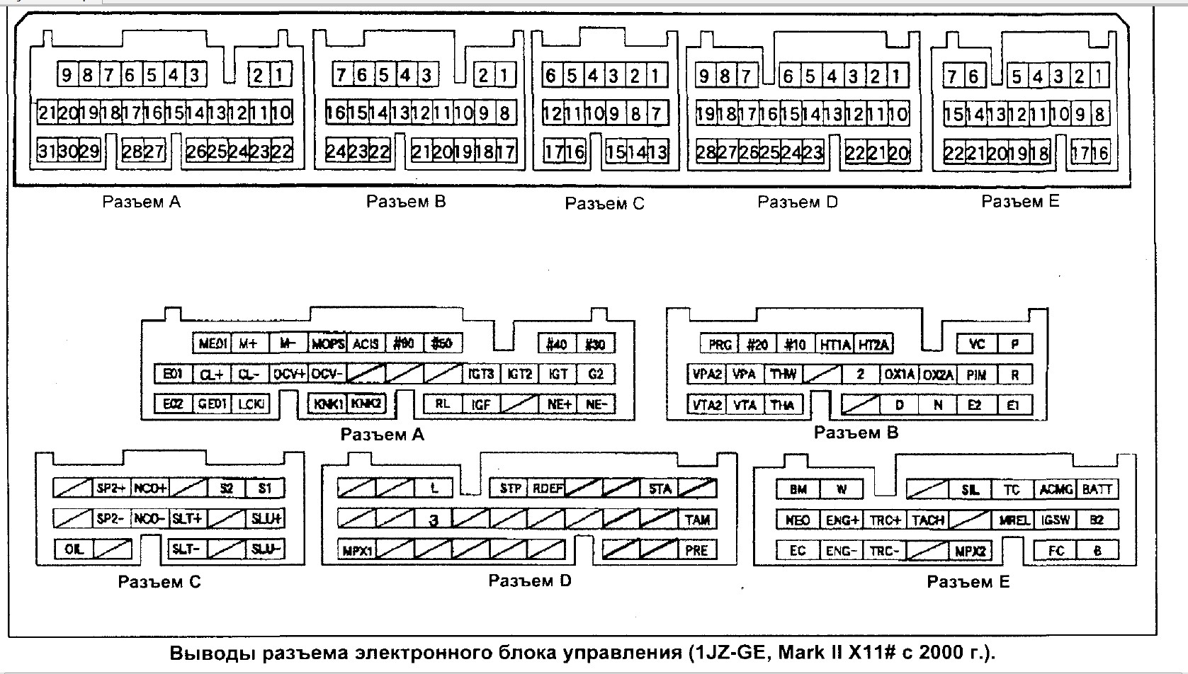

Вообще, для начала, тебе нужна схема "Электронного управления АКПП (выпуск с 1998г. с ETCS)". По схеме ECU мало, что понятно...
Тут я описывал подключение к компу:
viewtopic.php?p=332361#p332361
А тут что не вышло?.. Там один сигнальный выход (FC) с компа на топливную релюху, а с неё на насос. Заморочек не было... Все сразу заработало!Kostin писал(а):И с бензонасосом не вышло. Подключал как на схеме показано, не работает(
На схеме у тебя все нормально...
От датчика температуры впуска точно не зависит, я по началу без него ездил.Kostin писал(а):Еще заметил время от времени сильно дергается двигатель, из за этого вибращия идет по кузову. Может ли это быть из за того что не доконца подключен и из за того что датчик температуры воздуха еще не поставил?
Вообще плохое поведение... Причин может быть много... Начни с диагностики!
-- Пн май 26, 2014 11:21 am --
Есть еще такая схема, но тут тоже не совсем все верно. Однако есть половина правильных сигналов АКПП.
Проверять их тоже только диагностикой через OBD.
КСТАТИ... Из этой схемы видно, почему у тебя не работает топливонасос. Смотри куда переехал вывод FC.
Да, примерно так и получается.
Kiper, Да, все получилось. Уже катаюсь и получаю удовольствие) Осталось только разъем OBD2 сделать и POWER, Snow подключить. + Коробочку спаять для тахо и спидометра)
