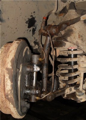

У меня стояла, но я помел шкворня на "шарики", тот мост выкинул, остались только бачки под масло.
