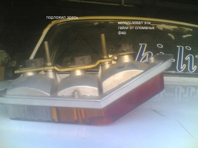

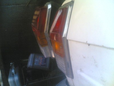

Сообщение Silver » Ср янв 26, 2011 6:18 am
вот как я свои фонари утопил что бы не опловлялась стекло надо под пластину на которой лампочки держаться гайки подложил.тогда они утопятся.стекло примарно на см от края обрезал. я уже год так езжу не плавятся. вот что у меня получилось

Silver ТОЛКОВО!
