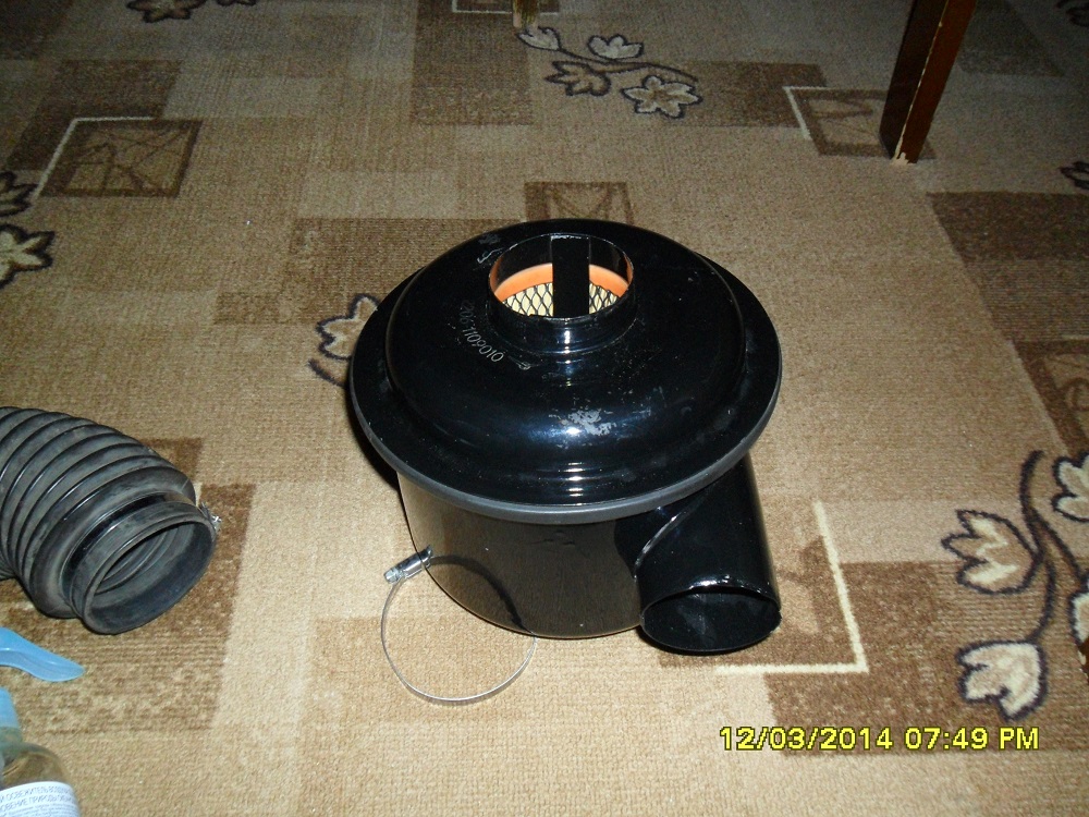

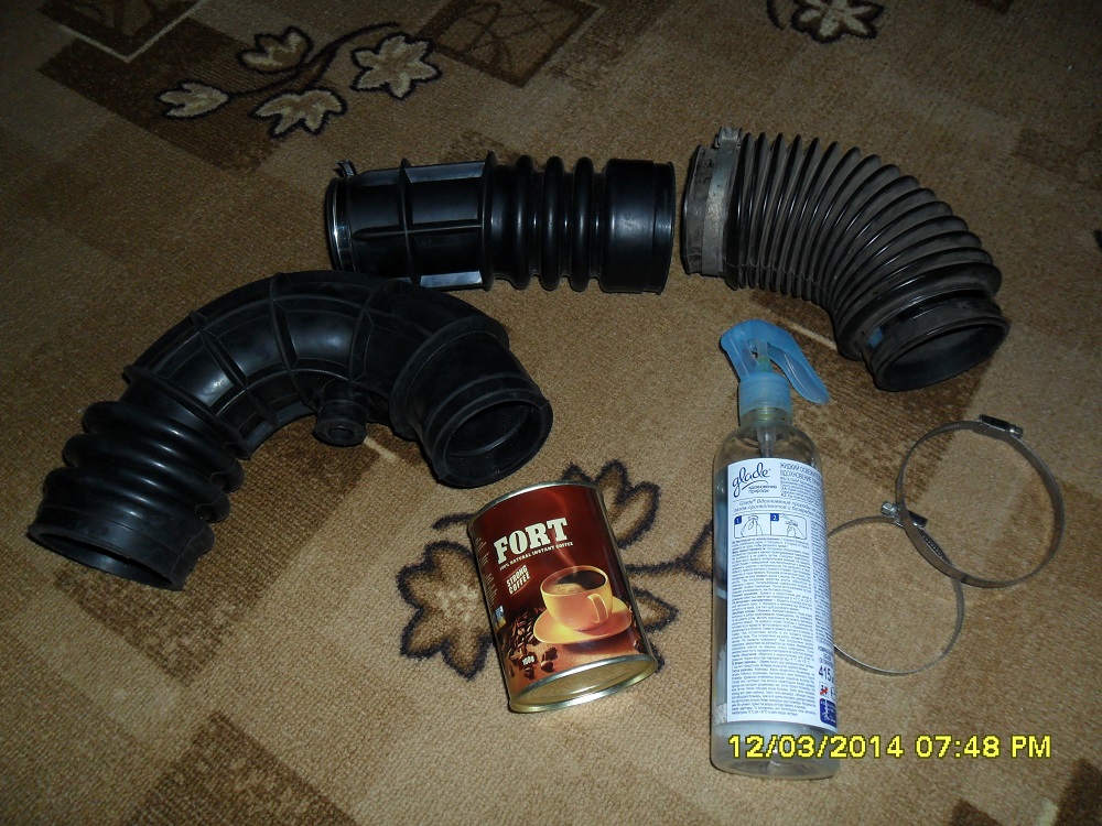

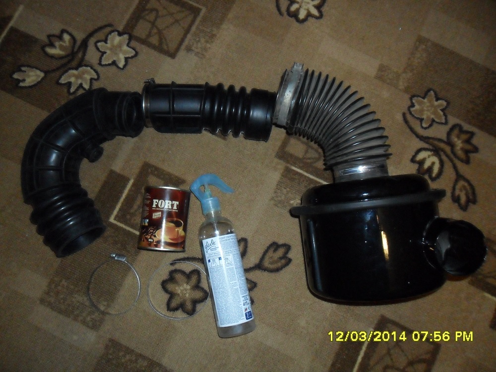

Вот собрал наборчик для переделки фильтра.
Корпус от Уаза буханки инжектор,
патрубки подбирал какие больше внешне подойдут.
Там от Ваза 2111 есть, это изогнутый который, будет резаться.
От Волги углом гофр, грязный который с разбора брал.
И ещё какой то.
Банка от кофе и бутылка пластиковая применены будут как переходники
между частями.
Как будет готово всё на авто, фото представлю.

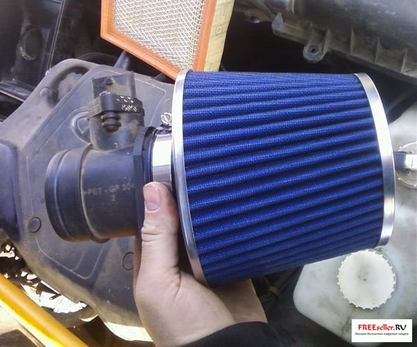

кто-нибудь ставил подобное на 126 или 151 карбюратор?
http://clubturbo.ru/market/raznoe/vozdu ... _sport_m1/
Re: альтернативный фильтр к126
Добавлено: Ср мар 26, 2014 17:49 pm
Лажа, не фильтрует ни фига.
Добавлено: Чт мар 27, 2014 9:58 am
Weld
Mortis писал(а):Лажа, не фильтрует ни фига.
есть какие-либо альтернативы ему? чтобы тоже в хроме и сухой фильтр?
Добавлено: Чт мар 27, 2014 10:54 am
K&N :). В смысле сам элемент, корпус можешь любой ставить.
