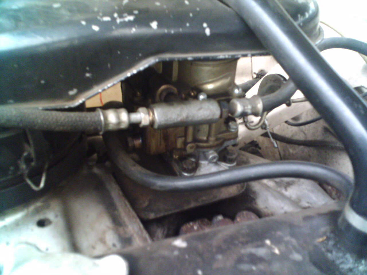

Доброго времени суток.
Недавно заехал к одному карбюраторшику, (по беспокоил меня мой аппарат, жрать стал много на 40 литров 170 км обороты живут своей жизнью, утром не заведешь, на перекрестке наровишь заглохнуть), он поковырялся отверткой пару минут и вынес вердикт. Карбюратор на свалку ставь Жигулевский. Оказалось отверстия под оси дросельных заслонок имеют большой зазор, а купить рем комплект или запасные части не предстовляется возможным так как К 126г уже не выпускают. немного потупив я решил купить себе карбюратор Нолевый даже денег на него не пожалеть.
Почитал посты по смене карбов. все отгрешиваются от Даазов, и никто толком не говорит почему да как.
В общем и целом хочу узнать, Сушествуют ли импортные карбюраторы в продаже или лучше дааз ставить если да то какой именно и если нужно модернезировать то что, и самый главный вопрос Где купить???

Новые 126ГМ вполне себе продаются.
