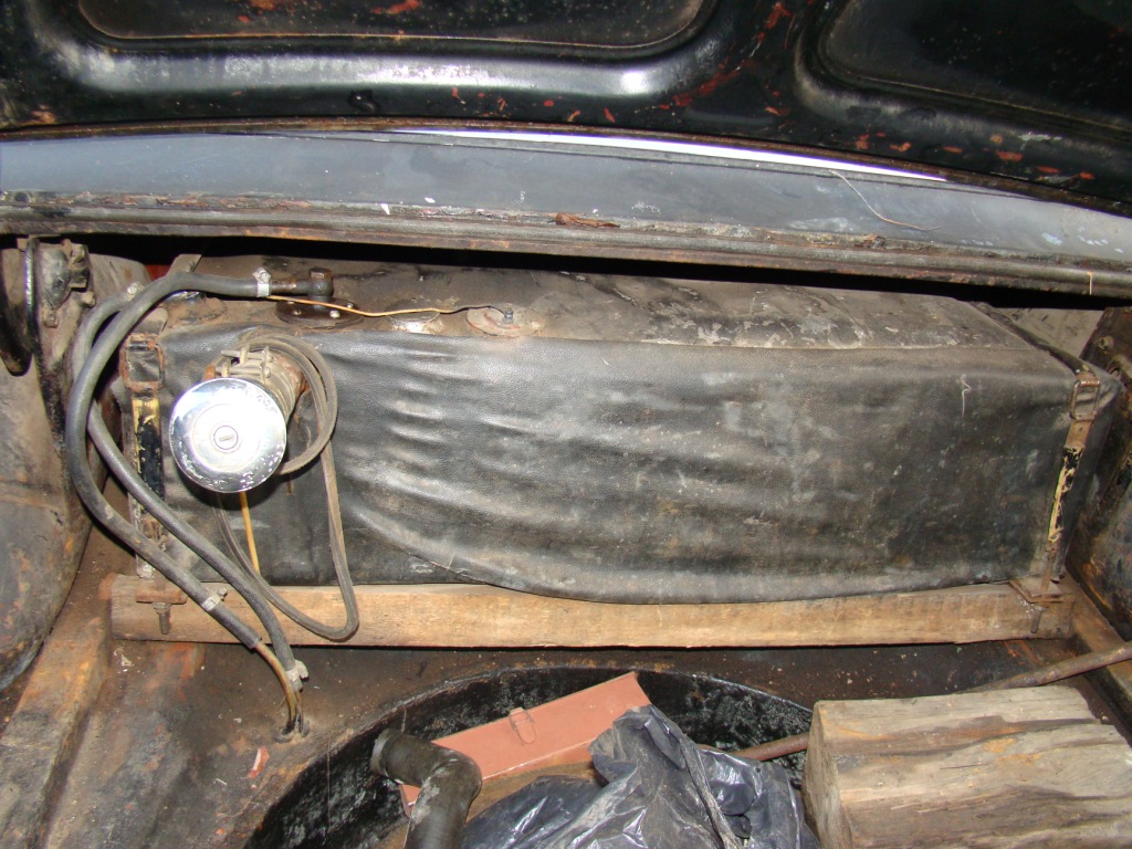

у меня стоит бак литров на восемьдесят пять правда горловина не сделана нормально. Бак за сиденьем но не такой как на предыдущем фото запаска в полу багажника
http://s006.radikal.ru/i215/1011/ce/465b5e415578.jpg
лучшего фото багажника нет
http://s40.radikal.ru/i088/1011/8a/f98881bf870f.jpg

стоит вот такой бак

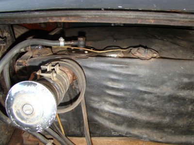

aldeen писал(а):
Bender Radrigez писал(а):нет не ошибся - 90л, может у кого есть фото как было на ранних 3102?
вопрос по фото..имеется такой же бак, почему там три трубки? ну никак не пойму..обратка, подача и..? кто знает?

Илья_gaz 24 писал(а):вопрос по фото..имеется такой же бак, почему там три трубки? ну никак не пойму..обратка, подача и..? кто знает?
Три маленькие, которые вместе: одна подача, вторая обратка, третяя, сверху по центру бака, стравливание давления (типо когда температура высокая), выходит под днищем слева, на конце трубки хрень какая то стоит.
Две другие: заправка и вентиляция при заправке.

Catmaps, а что за хрень?
Поблагодарили: 198 раз
Re: Замена бака с 55 на 75
Сообщение 436 » Чт фев 02, 2012 10:19 am
Хромов писал(а):Catmaps, а что за хрень?
Колпачок защитный, типа как на сапуне моста (у меня его правда никогда не было).
-- 02 фев 2012 11:23 --
Хе-хе, он оказывается называется "Колпачок провода высокого напряжения (надсвечника) 51-3707210"
№29 на картинке
Сообщение Хромов » Чт фев 02, 2012 12:11 pm
И че, она выведена под днище?
Сообщение 436 » Чт фев 02, 2012 12:42 pm
Да, над мостом торчит кусочек сантиметров 20 и кончик загнут вниз.
