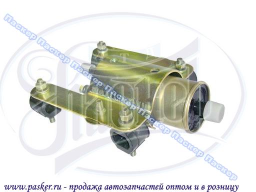

на газел себе поставил TSN 7.2.46
фотки есть в этой теме viewtopic.php?t=79496
поставил на голову, где крепился родной фильтр, кронштейн из автозапчастей за 50 руб, на корпус натянул резину от патрубка радиатора ваз. работает практически бесшумно. воздух не проблема - прокачивает на ура! Единственная проблема - то что давлением иглу карба выдавливает, поплавок не справляется чтобы ее "задавить" обратно. Вылечил, расширив отверстие в тройнике обратки до ...эээ ну не более трех мм.
п.с. если интересно, могу как нибудь выложить фотку как прикрепил.

501 писал(а): TSN 7.2.46
Есть фото его? А то на Экзисте нет.
по просьбам трудящихся сюда положу
Колобок писал(а):501, тут вообще про разборку насоса тема)) ну а вообще люди многое насоветуют, вы сами подумайте, насос давит 3-5 атм, а вы фильтр ставите который в лучшем случае на 0,7 расчитан. До насоса в инжекторных машинахконечно стоит простейший фильтр, а вот после только инжекторный.
в том то все и дело что данный насос для карбюраторных, давление вроде до 0.3
насчет разбора насоса... возможно стоит завести отдельную тему про TSN 7.2.46, на днях фотки сделаю с газели, выложу.
