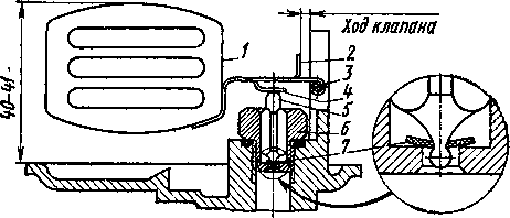

serik, я про вот про какие 40мм

в общем разобрал сегодня карб, 126Г и буква М еле выбита на площадке. Есть смотровое окошко. Все разлюрал,на три части, и, как ни старался, все таки прохлопал момент и оно вывалилось ,откуда непонятно. Миллиметра 5 длиной,квадратного сечения и с иглой на конце, но не игла запорная. Куда я только это не пытался пристроить - ничего не вышло. По схеме тоже не пойму. Мож кто ткнет носом на схеме, что это может быть? И еще- под крбом стояла приспособа типа завихритель - наверное улучшители Советских времен

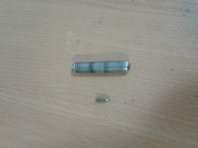

Сегодня ковырял свой карбюратор К-126ГМ и не обнаружил там никакой иглы или клапана .Как себя будет вести движок без этой железки ? Например на х\х или при ускорении ? Заметил что при наборе скорости нет никакой тяги ,как будто за хвост держат и постреливает в карб. .Может это и есть причина ? Спасибо.
P\S а фотка есть у кого этого клапана или иглы ?

maket писал(а):Как себя будет вести движок без этой железки ?
Плохо ему будет, начнет чихать, оказываться ехать при нажатии на педаль.
ПыСы Фото не мое, первое что нагуглилось

Сообщение maket » Чт май 08, 2014 19:24 pm
спасибо за ответ = так оно и есть = то есть мой авто и не едит .Иголка ,которая рядом со шпилькой = это штатная от 126 ?
И если ДА = то этот клапан просто бросается и всё ,т.е ничем не закрывается ?

Просто бросается острием вниз. Закрывается оно верхней крышкой карба.

Под номером 8 на картинке та самая игла...

-=Wolf=- писал(а):Изображение
теперь 100 % и окончательно = остриём вниз = спасибо и удачи :peace:
