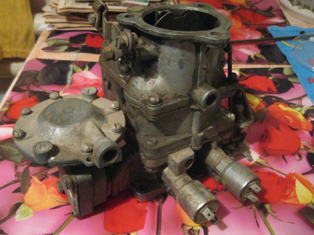

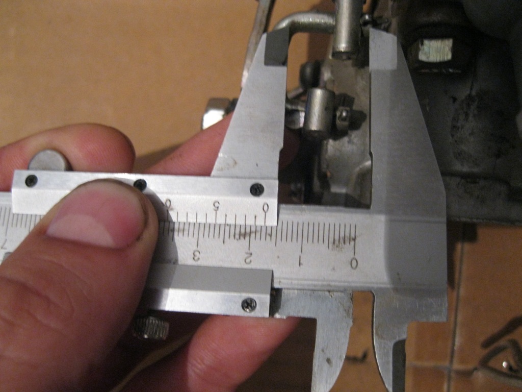

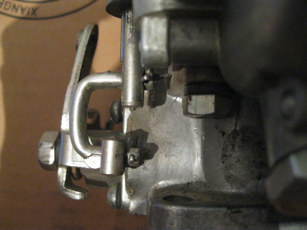

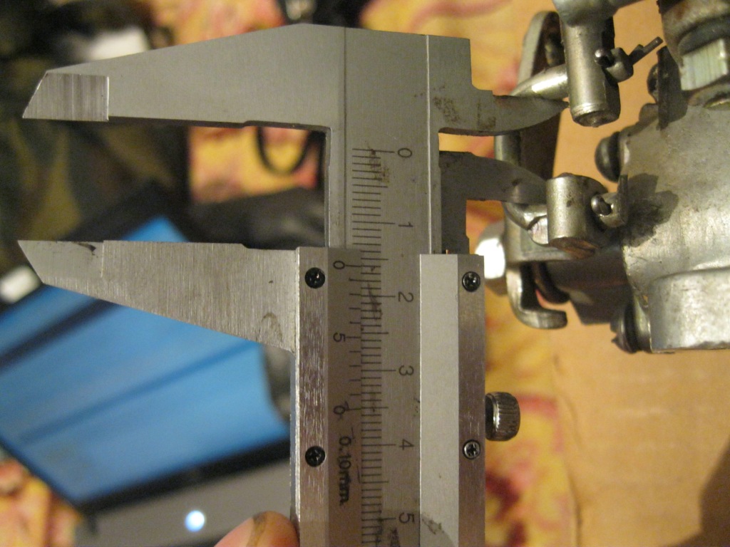

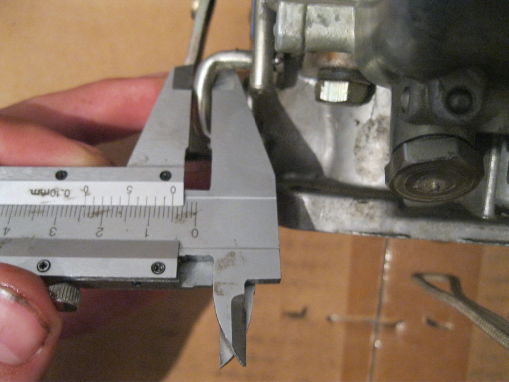

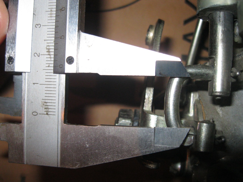

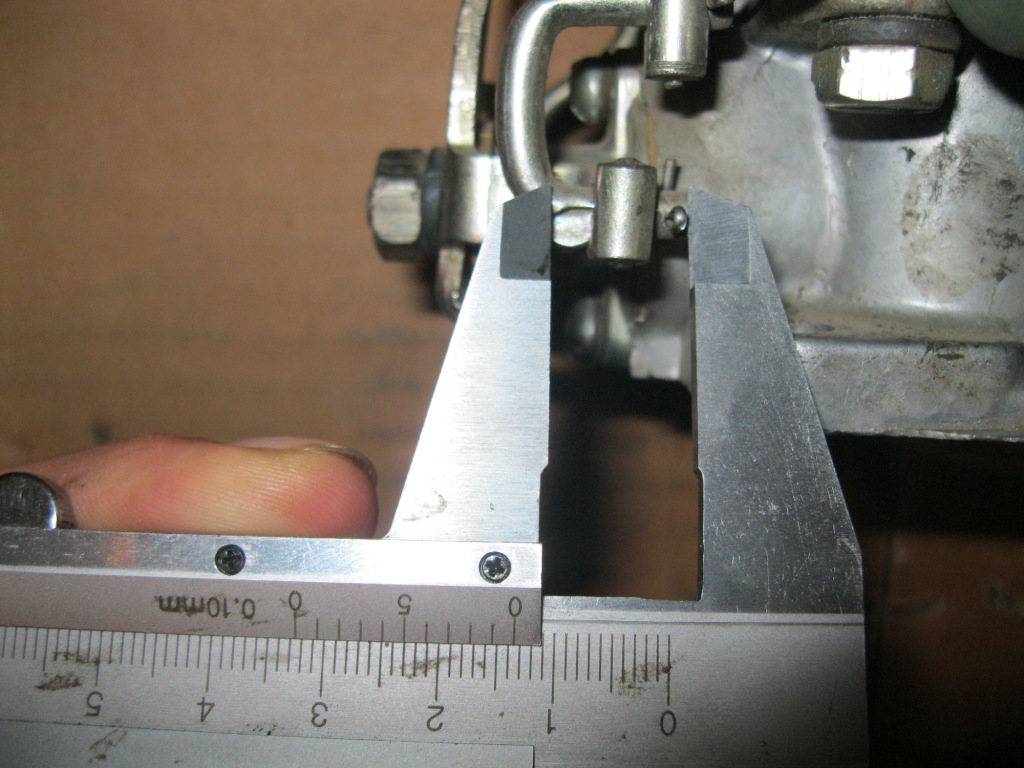

Обладатели к-88 - померьте, пожалуйста, длину серьги от тяги на оси до тяги ускорительного насоса. Карб без этого добра, надо согуть..
- Сообщения: 535
- Откуда: Волгоград
- Благодарил (а): 83 раза
- Поблагодарили: 26 раз
Re: К-88,подойдёт?
Если надо сфоткать отдельно, напиши, что конкретно надо.
-- Чт авг 27, 2015 18:03 pm --
И ещё с такого ракурса:
- IMG_6402.JPG (192.96 КБ) 38728 просмотров
- IMG_6401.JPG (195.28 КБ) 38729 просмотров
- IMG_6400.JPG (168.12 КБ) 38729 просмотров
- IMG_6399.JPG (173.99 КБ) 38729 просмотров
- IMG_6397.JPG (187.33 КБ) 38729 просмотров
- IMG_6396.JPG (194.03 КБ) 38729 просмотров

Re: К-88,подойдёт?
philosof-88 Да это просто шикарные фотки, спасибо тебе огромное!
А то сижу с линейкой и распечатками ремкомплектов, масштабирую)
*ушел гнуть шпильки*

Что-то где-то было... Вечером если найду - зафоткаю.
Есть К-90, и вот что на нём есть. Это - оно и есть? Или что-то другое нужно?

Не совсем. У того ЭПХХ стоят на месте пробок в ПК-снизу. И на схеме он от обычного к-89 не отличается. Где бы каталожный номер этих электрозатычек вымутить...

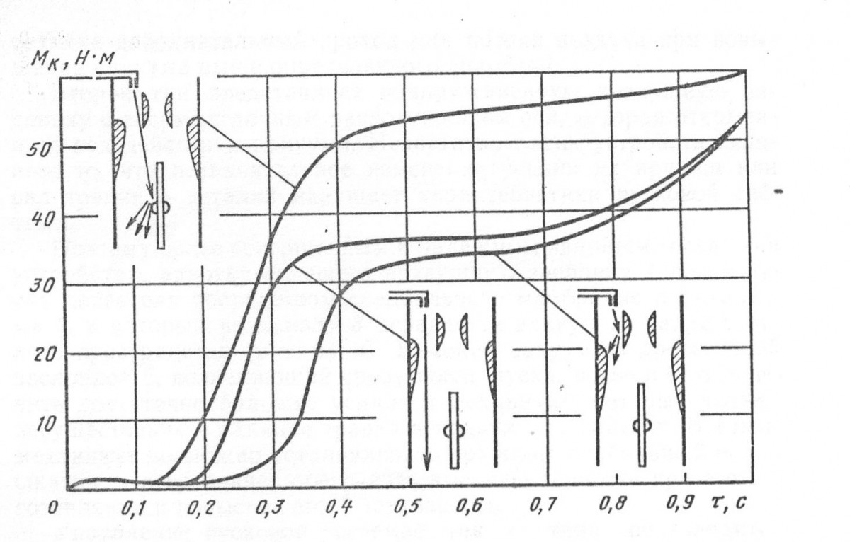

Относительно "непонятно куда льет". Как-то в литературе попалась вот такая картинка, объясняющая время реакции на впрыск и выход от впрыска.

Хм, интересно,интересно... Штатный распылитель брызгал в малый диффузор, с ним все ясно. А вот двойной от К-151 получается льет как раз как на графике в ось по середине заслонки и судя по графику получается хорошая кривая момента по времени. Причем люди пишут, что направлять струю вроде, как лучше в щель открывающейся заслонке.
Этот график вселил надежды))
