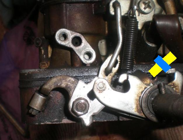

у меня на ДААЗ 2107 мех.привод заслонки вторичной камеры.
Сегодня немного апгрейдил:
на планку приварил гайку М5 (синим) и вкрутил болтик(желтым). Теперь я могу регулировать начало открытия вторичной камеры относительно первичной.
фото не сделал, но схематически нарисовал. Все должно быть понятно.
Покатался в смешанном режиме
с отверткой в руках
Чувствуется что машина "раздышалась".
тут начало http://www.gaz-24.com/forum/viewtopic.p ... 07#p324307

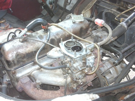

Стоит ДААЗ-2105.Двиг ЗМЗ-402.Заводится с пол тыка до -20,горяий пуск -без проблем,эконом езда плавненько,в правом ряду,но можно и резво но сразу растет расход.Холостые-700-800 или нет вообще.После длительной езды или резкого старта с открытием вторички становятся 900-1000,потом медленно возвращаются к норме.
Жиклеры алюминиевые,без маркировок(осталось от прежнего хозяина) Я их не трогал,меня данная конфигурация устраивает.Расход ~ 14 город,~10 трасса,авт.РАФ.Были затыки при резком нажатии на газ- вылечилось заменой мембраны ускорительного насоса, чихи в карбюратор при плавном ускорении вылечились ремонтом бензонасоса.

Согласен на все 100%,Но на ВАЗе Солекс у меня работает как часы Победа.А на ЗМЗМихалыч152 писал(а):Попытки установки на ЗМЗ402 прибора "Солекс" ДААЗ 21073 с любыми шильдиками типа: ГАЗ31029, ГАЗ2410 и т.п. пустая трата времени и
у меня сейчас ДААЗ "Озон" ,летом стоял К-88.
- PICT0923.JPG (110.87 КБ) 11385 просмотров
