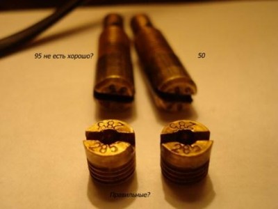

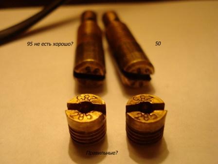

Про жиклёры читать выше?

Все последние пекаровские карбы без окошка - экономят, сцуки. С жиклерами стандартно, "голова Чужого" не встанет- мешается топливный штуцер. Надо колхозить.

С какого нить старого карбюратора там он точнее будетАлександр2410 писал(а):Где бы 50й раздобыть
