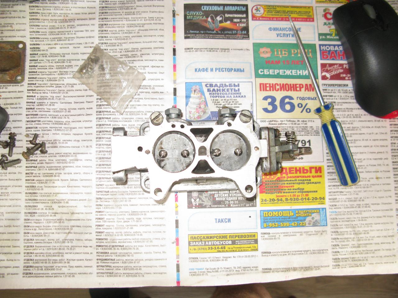

Сегодня у токаря забрал расточенную до Д34 подошву от К-126Г. Как я и предполагал, не совсем аккуратно получилось
Короче поверхность СК еще предстоит дорабатывать вручную...
-- Ср янв 21, 2015 20:21 pm --
Неприятно то, что токарь слегка промахнулся. При замере СК2 выяснилось, что ее диаметр не 34, а под 35... Думаю туда вкорячить дроссель от жертвенного К-151. Главное-это то, что не вскрылись каналы ХХ
Вот они, не тронутые
-- Ср янв 21, 2015 20:24 pm --
Чего не скажешь про вышеуказанный эксперимент с подошвой от К-126 Н. "Поксипол" конечно рулит но все же...
-- Ср янв 21, 2015 20:26 pm --
Как и я говорил выше вся разница в расположении канала ХХ от стенки СК.
Это К-126 Н ( на фото отверстие ХХ увеличено под втулку, как но Озонах)
-- Ср янв 21, 2015 20:28 pm --
А это уже расточенная подошва от К-126 Г, причем старого образца. На лицо смещение
-- Ср янв 21, 2015 20:33 pm --
Mortis, я вот про такой зазор говорил. Это так выглядит на экспериментальной подошве от К-126Н, расточенной "слегка неровно"
Дроссель от К-135. Боюсь, что на следующей "слегка неровной" получится так же
. На сколько все это страшно
-- Ср янв 21, 2015 20:37 pm --
Ну как то так
Ну как то так

Mortis, я вот про такой зазор говорил. Это так выглядит на экспериментальной подошве от К-126Н, расточенной "слегка неровно" Дроссель от К-135. Боюсь, что на следующей "слегка неровной" получится так же . На сколько все это страшно
Это не страшно, это пиздец. Холостые 2500 оборотов без вариантов.
Токарю набить морду и искать другого.
Есть еще мысль, сделать ресивер на большую ветвь вентиляции. Чтобы избежать образования наледи на диффузорах.
По моему опыту обычный маслоотделитель-циклончик воду из картерных газов прекрасно отфильтровывает вместе с масляным туманом. За две зимы, что у меня на сарайке этот циклончик стоял, карб не замерз ни разу.

Олег, это верно! Я подозревал, что так и будет
. Мне как то парни Сузуки-Бандит 400 на ремонт карбов прикатили, пионеры инициативные блин... Там четыре карбюратора. Так они со всех дросселя повытаскивали и молотком их "выронили"
. Так холостые меньше 4000 не опускались...
Короче, еще одна запоротая подошва... Нормального токаря теперь найти проблема
. Я к этому давно бегаю. Он мне постоянно блоки точил и коленвалы, когда я людям движки перебирал. Все в размер, ни когда претензий не было. А тут...
Все таки попробую руки приложить.

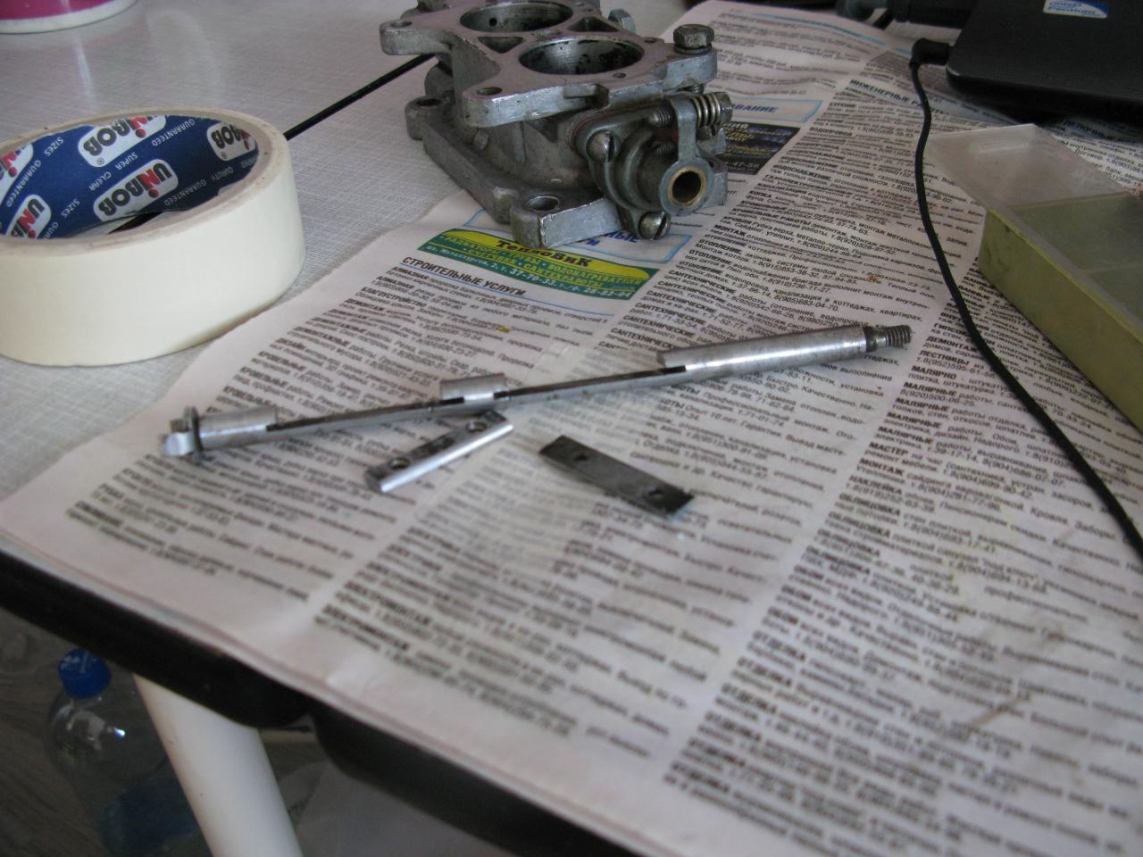

Можно развернуть СК2 до Ø 34мм, тогда в нее надежно влезет БД Ø 30мм. Это должно быть круче К135, суммарная площадь диффузоров 12,38см2. Только чтобы опять на те же грабли не наступить, промерь толщину стенки СК перед развертыванием.
Если это вторая камера, то не обязательно увеличивать заслонку, можно просто выточку в стенке СК сделать сразу после отверстия переходной системы. Ну и прочие меры есть для ускорения запуска ГДС, в частности более эффективные распылители и эмульсионка с проточкой. Экспериментировать надо.
- Сообщения: 205
- Автомобиль: ГАЗ 24 72
- Поблагодарили: 25 раз
Это какая выточка, вот такая что ли? Это вроде для однокамерных карбов. Против снижения скорости воздуха у распылителя. Может быть с этим стоит бороться через изменение МД? Или проще прорезь между камерами двухкамерного карба организовать?
Ну и если все-таки делать, то как определить сколько площади добавить к площади СК? И хотел бы познакомиться с таким умельцем, который такое изваяет в гараже на коленке.
Михалыч152
А какая разница? Универсальный способ увеличить расход через маленький дроссель при небольших углах открытия.
Дык одно другому не мешает. Какого-то одного способа не всегда бывает достаточно.
А это что должно дать?
Не принципиально, разрежения много не бывает. Потом жиклером можно отрегулировать, если что.
Вот он я, перед тобой. Дремель, мелкая шариковая борфреза и десять минут работы.

А пока довожу до ума то, что мне токарь "расточил" (фото выше). Замысел мой прост верх - К-126 Н , середина К-126 Н с БД-27, низ- К-126 Г, параллельный, с расточенными до Д34 СК. Короче на выходных есть чем заняться.

Вытащил, перевернул и заполовинил ось.
Осталось лыски для сектора сделать.

Ладно, в порядке оказания технической помощи, пожалуйста назови, выложи в файлообменник, хотя бы одну забугорную книгу по тюнингу, с реальной методой, по которой можно рассчитать однокамерный карб, а лучше двухкамерный. Хочу попробовать на досуге. Может я действительно круто отстал.
Так она же над заслонкой получается. А заслонка этим краем вниз идет.
Ну не нравится такой вариант, пожалуйста по другому. Такое я где-то видел. Gaz rod
Сделать Dбд 31мм не получится, - не "влезет" в СК Ø 32мм и даже Ø 34мм. Как минимум надо СК Ø 36мм и то с учетом "покоцаных" осей ДЗ.
