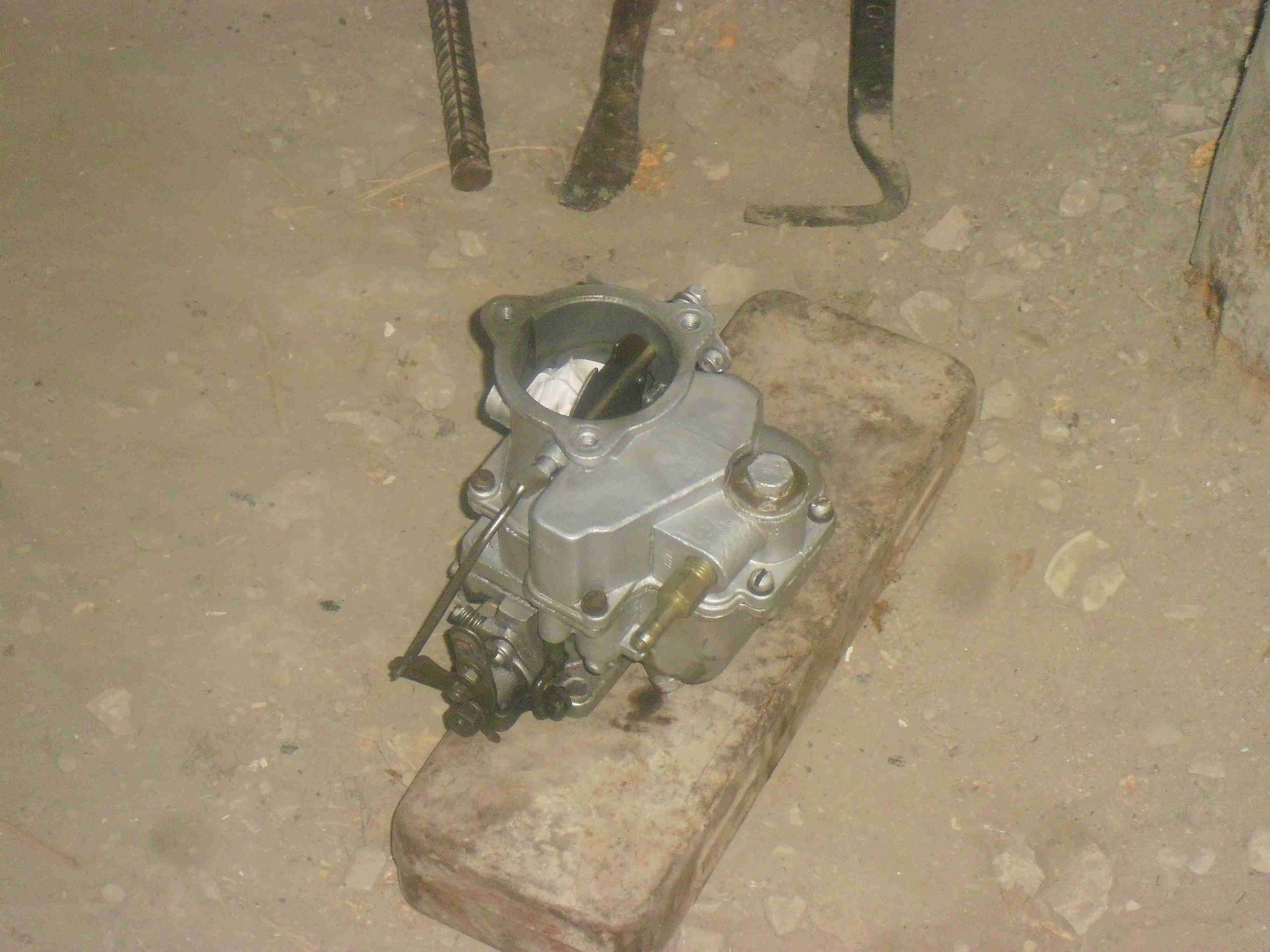

Случилось - установил и я себе К-135 :)
Довольно интересно при езде, но не так, как ожидалось))(судя по форуму машина становится Ракетой)). Правда никакими излишествами, в виде расточки БД и космических МД, не занимался.
Но эффект есть. Так же, как и довольно тугая педаль газа, из-за пружин для ДС.

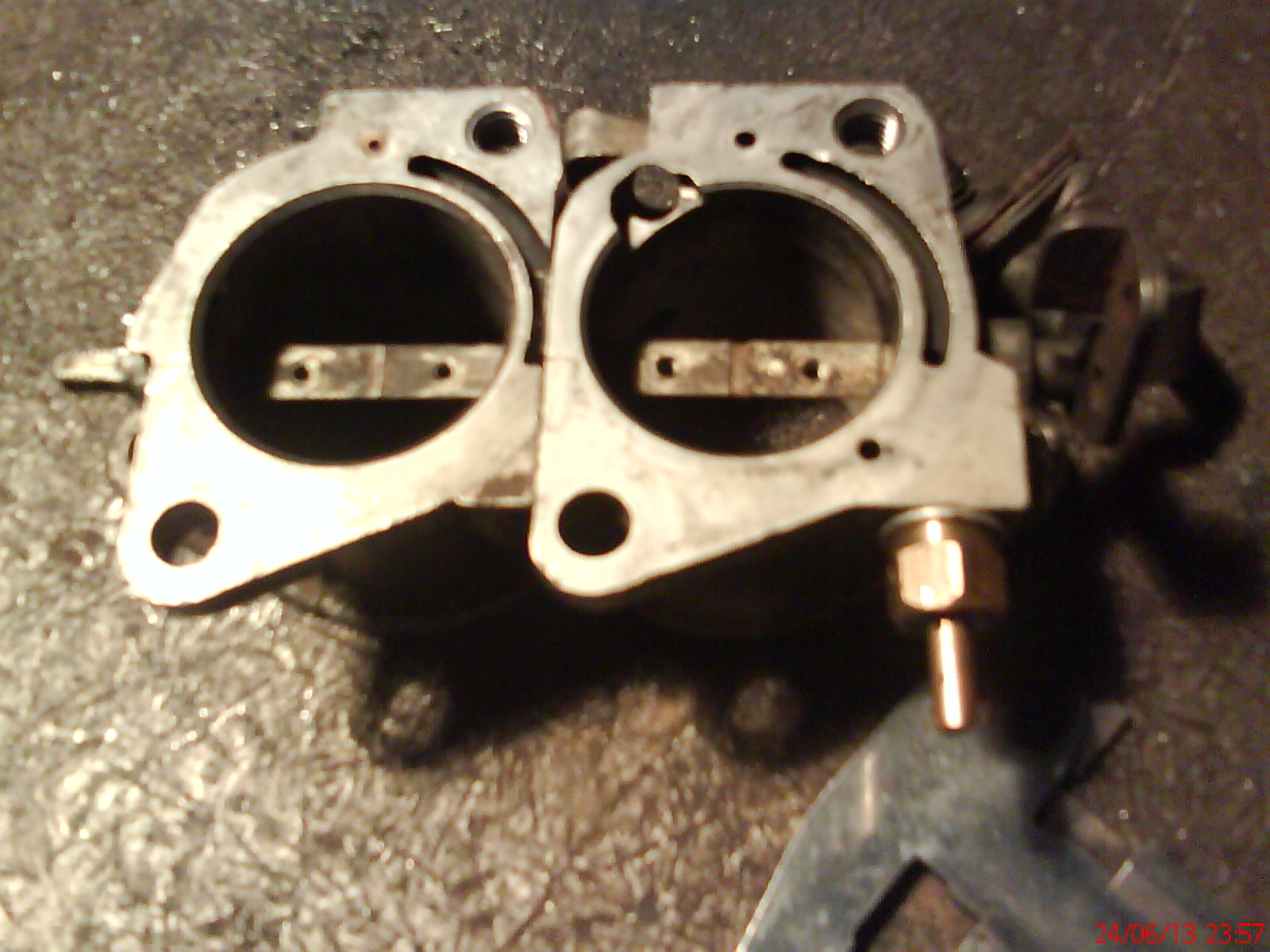

Срашивание дросселей Ф38 мм.
Суровый синхронник без вариантов. :pimp:

#3210
Сообщение arfits » Вт июн 25, 2013 19:20 pm
esveka писал(а):Лайк, хуле)
Порезал их вдоль и поперёк, сильно высокий гад.
Подошва 135-го 40мм, высота этих 45.
Урезал до 35мм, сегодня попытаюсь поделать перходные пластины.
Хочу сделать, чтобы верхняя пластина не добавила высоты.
