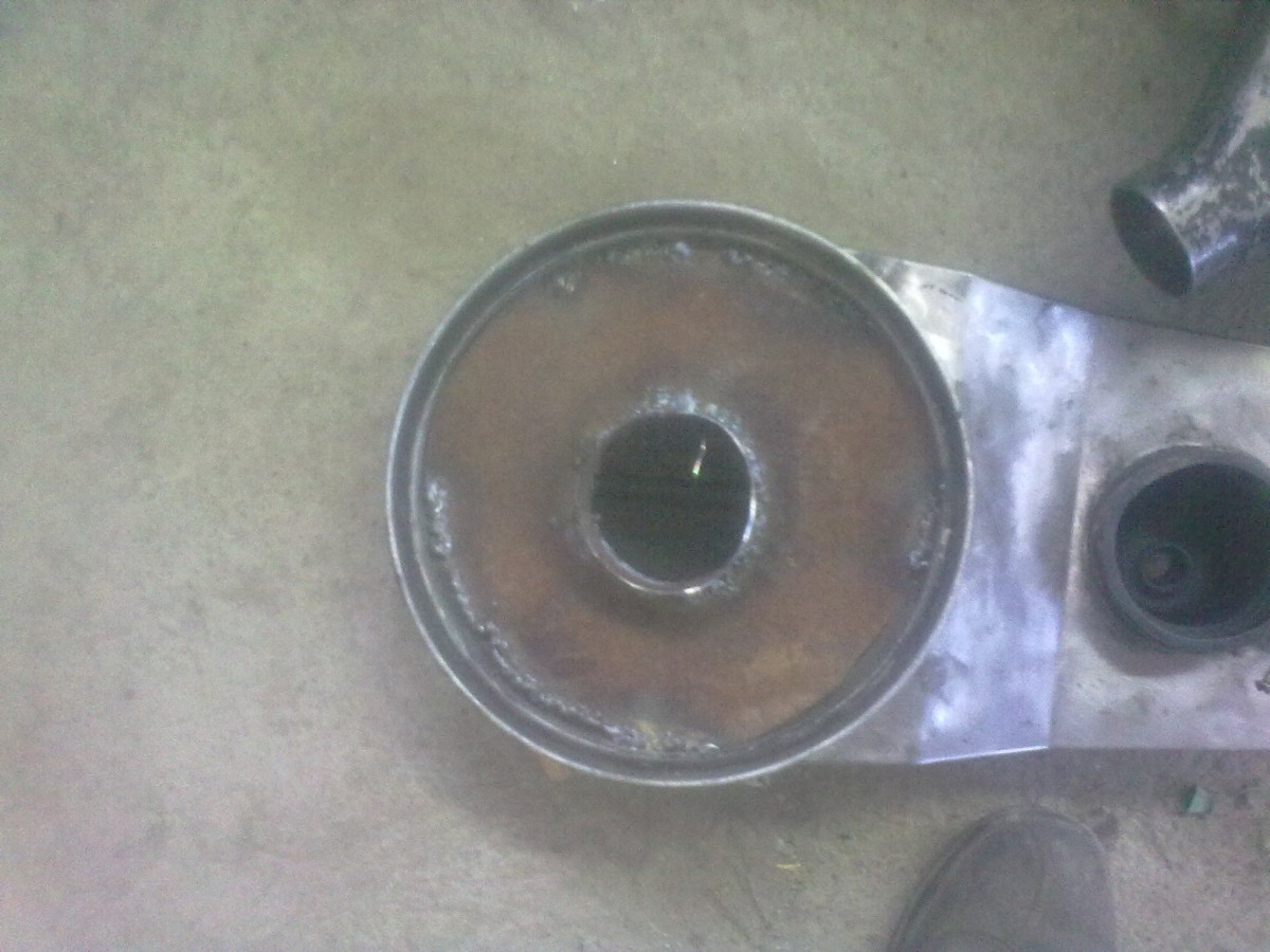

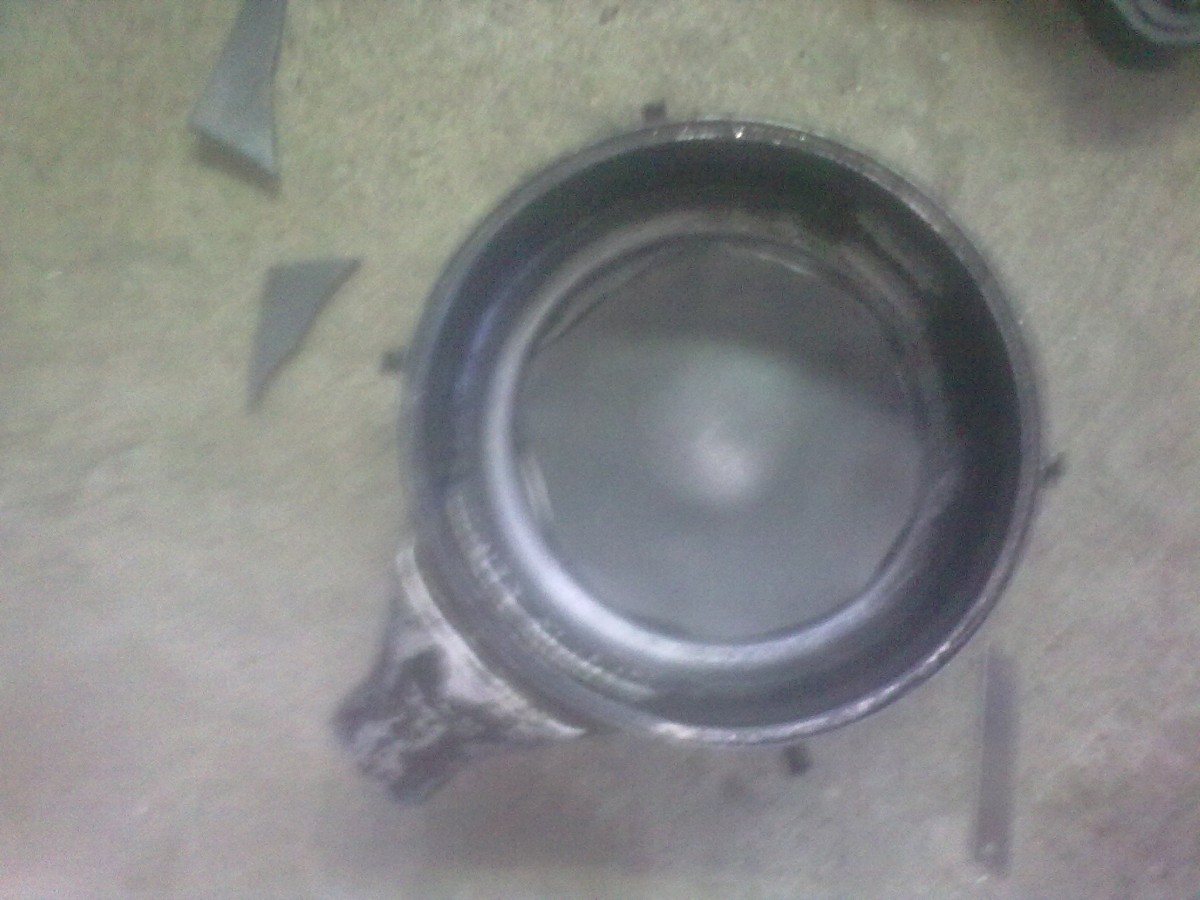

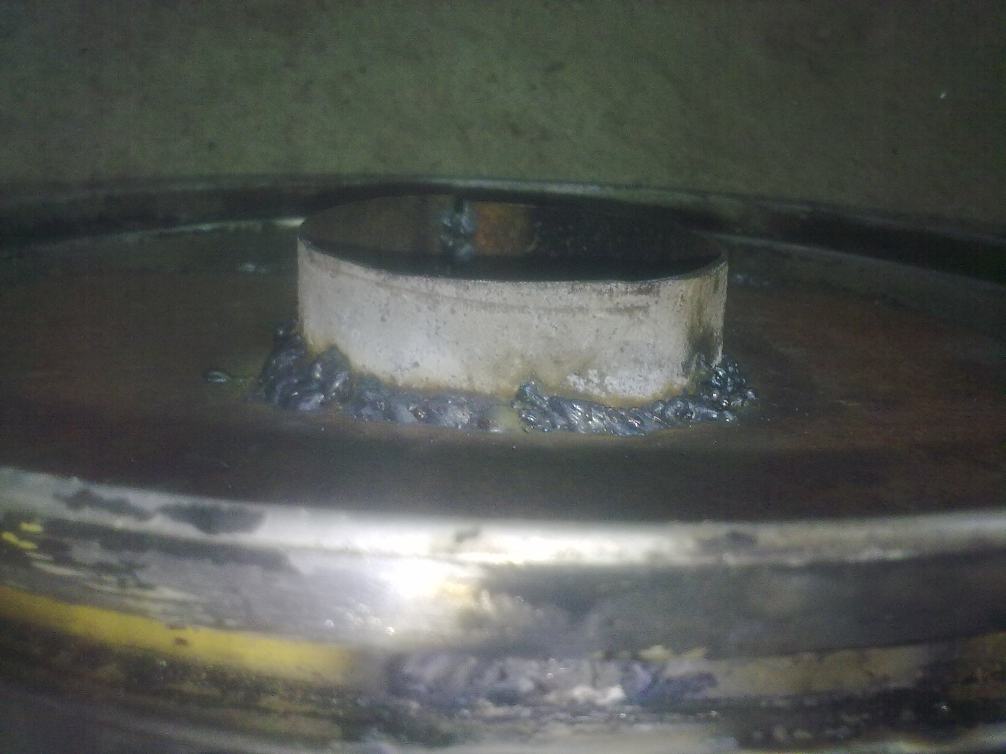

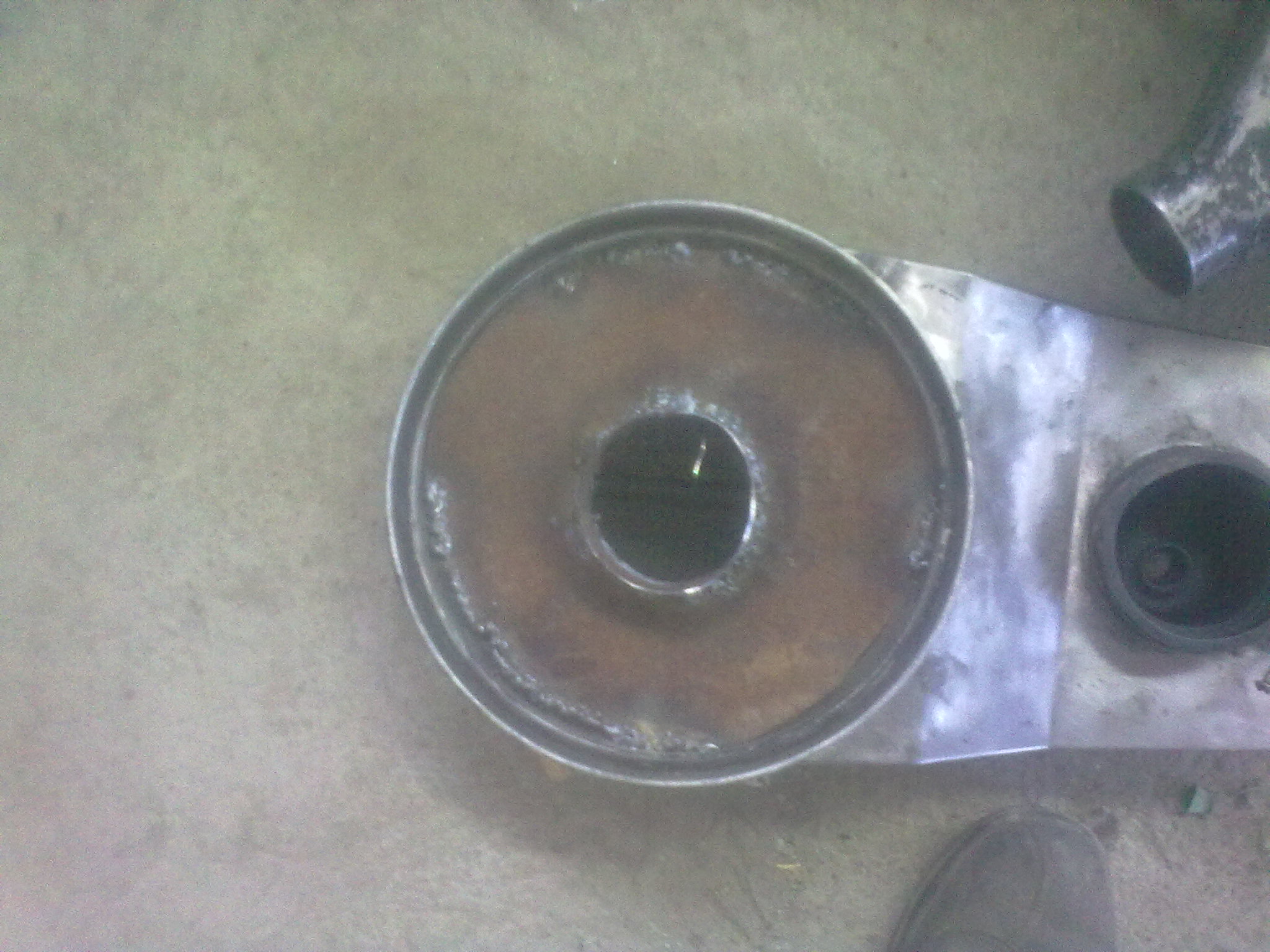

В "голову чужого" хорошо встает фильтр от древнючего хайса-17801-23020,отправил номер Мортису для добавления в фак.
Единственное,что сделал-наклеил губчатую резину на дно кастрюли,а в крышку вварил-пластину с отверстием..

Вот так примерно выглядит-тапками не кидать,углекислота закончилась

Я установил от УАЗа. Вварил диск с отверстием в крышку и полосу металла в кастрюлю для увеличения высоты.
