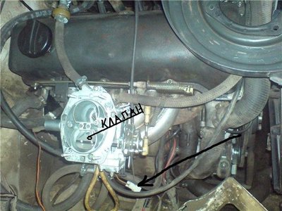

Не только на моей, на многих, у кого были проблемы с холостым ходом, для этого и обламывают иглу или ставят заглушку с жиклером, и при этом на расход не кто не жаловался.

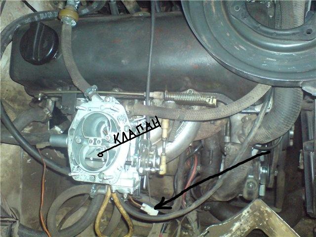

Как правильно все называется не знаю раскажу по простому так называемый клапан уже поизносился и не плотно прилегает к стенкам карба. В следствии чего холостые на холодном двигателе пропадают ,а на горячем могут расти и не угадаеш когда как. Это можно проверить просветив или посмотрев на свет снятый карб там где просвечивается там и подсасывается
Волга это роскош которую не каждый себе хочет.
Re: Проставки под карб
Сообщение Латыш » Вт дек 07, 2010 23:13 pm
Наверное заслонка показана на фото.

Если обороты выше холостых И газ отпущен (концевик на карбе замыкается на массу), БУ снимает питание с клапана, перекрывая подачу топлива. Как только обороты падают до определенного порога (чуть выше холостых) или ты нажал на газ (концевик размыкается с массой), питание на клапан снова подается, он открывается, возобновляя подачу топлива в мотор.
Хоть убей не помню на тазовых карбах концевиков на дросселе. По-моему оно там тупо по оборотам, как на газелях карбюраторных.

Mortis писал(а):Хоть убей не помню на тазовых карбах концевиков на дросселе.
Здрасьте-пожалуйста! Присмотрись внимательнее! Карбюраторы 2105-1107010 и 2107-1107010
http://www.pasker.ru/auto_cat/?model=8&group=94 - под пусковым устройством расположен.

О как... Ни разу вживую не видел.
Сообщение Sebastian » Вт дек 07, 2010 23:42 pm
Mortis, у солексов - пластиковый винт количества, он же и есть концевик.
У озонов - простой микропереключатель.
