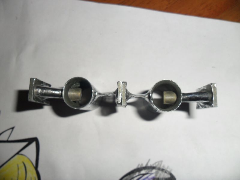

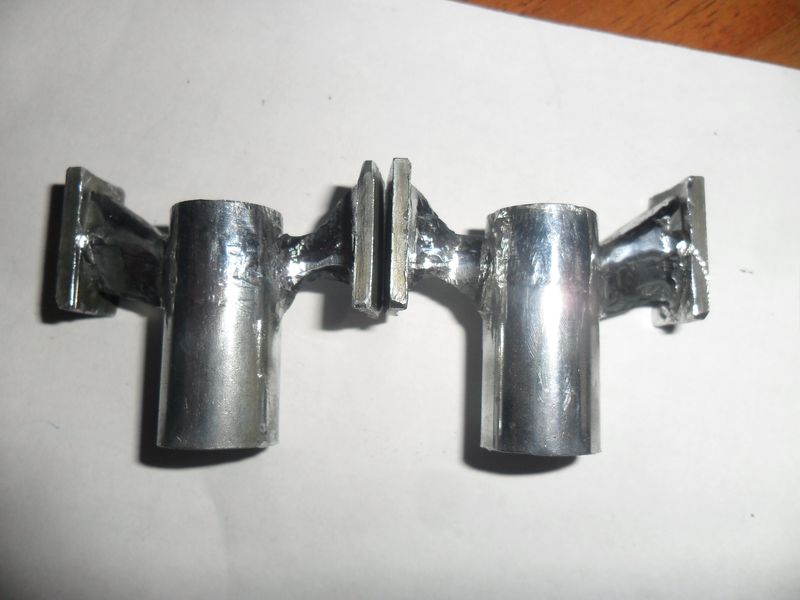

Полирнул МД, проба пера так сказать. Внутрь пока не придумал чем залезть.

Чтой-то я сомневаюсь что эта полировка какую-то погоду делает... Давно хочу где-то нарыть данные о зависимости толщины приграничного слоя от чистоты поверхности, но пока не нашел.

Да я больше как-то от грязи, погоду она конечно сделает, потому как во впадинах образуются завихреня по форме типа капли, но думаю в этом случае приход незначительный :overlaugh: :overlaugh: :overlaugh:

Колобок писал(а):Полирнул МД,
..ножки заточи,чтоб острые снизу были :nice:
да и заодно можно их на одну ногу повесить
