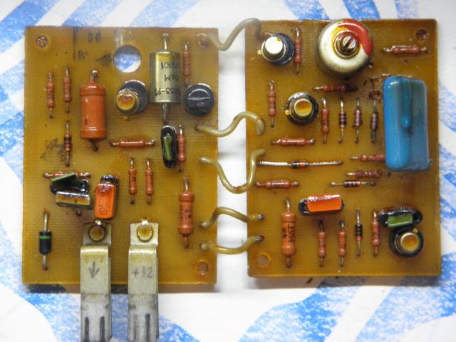

Вы хотели подробностей? Их есть у меня.
Налабаю-ка я тут своё маленькое исследование блоков ЭПХХ. Все картинки кликабельны для бОльшего размера.
Основным моим поциентом стал блок 5003.3761 производства калужского завода "Автоэлектроника".
А вот что он представляет из себя внутри:
Особенно доставило, что на сайте у них сказано:
ОАО «Автоэлектроника» оснащено оборудованием по сборке и контролю изделий с использованием поверхностного монтажа, имеет производственные мощности по производству изделий по толстоплёночной, гибридной и полупроводниковой технологии с использованием автоматизированного проектирования.
Ага, оно и видно, поверхностный монтаж во все поля =). Плата не отмыта от флюса, пахнет канифолью :). Не каким-нибудь ЛТИ-120, а той самой канифолью, которая кусками. Видимо, спиртоканифольный флюс используют на заводе из соображений копроэкономики, которая из этой поделки так и прёт. Неиспользуемые выводы разъёма, даже с учётом того, что они сами присутствуют, на плате просверлены отверстия под них и разведены площадки под пайку - не запаяны. Припой, видать, тоже экономят.
Для сравнения - валяющийся у меня в качестве препарата блок 31.3761 пензенской фирмы "Астро":
Почувствуйте, что называется, разницу. Построены, кстати, на одном и том же сдвоенном D-триггере HCF4013. Схема простая, как три копейки и единственные, на мой взгляд, вещи, которые могут тут дохнуть - это сам триггер и выходной транзистор (который собсно и управляет подачей питания на клапан). С триггером сделать что-то вряд ли получится, да и не нужно, учитывая, что в обоих блоках они одинаковые, а нареканий на астровские блоки сравнительно немного, а вот с транзистором - можно. В астровском блоке он уже сразу стоит нормальный, видимо поэтому они выходят из строя гораздо реже.
Перед тем как дербанить, блок был проверен на машине. Характеристики точно соответствуют заявленным - клапан выключается при 2100 об/мин, включается при 1900.
В своих модификациях я преследовал сразу несколько целей: внедрение регулировки, диагностики и повышение надёжности блока. Выходной транзистор BC327-40 меняем на какой-нибудь более мощный - я из своих запасов взял КТ814В. Выводы немного не совпадают, так что подгибаем по месту, попутно расковыривая неприлично узкие отверстия в плате. За обороты срабатывания здесь отвечает резистор, который сидит на больших площадках (см. фото со стороны пайки, слева). Последовательно ему вешаем переменник на 22-47К. Последовательно - чтобы ограничить максимальный предел по частоте штатными характеристиками блока (т.е. регулировка работает только на уменьшение порога). Чем больше сопротивление, тем ниже частота срабатывания. У меня на 22К (общее) клапан закрывался при 1600 об/мин. Штатный гистерезис в 200 об/мин сохраняется. Номинал этого резистора - собсно и есть всё отличие блоков для 2105 и 2108.
Для визуализации срабатывания клапана вешаем светодиод через сопротивление порядка 560 Ом (плюс-минус, для тех, кто не любит считать :) ) между второй и шестой ногами разъёма. Логика проста: напряжение на клапане есть - светодиод горит, нет - не горит :)
Обороты срабатывания подстраиваем непосредственно на машине.
У Астро есть готовые блоки с диагностикой (я правда не знаю, что именно она диагностирует - клапан или сам блок). Есть вариант перепилить его, но уже под фиксированные обороты без регулировки - компактный он очень, неоткуда толком регулятор вывести. Кроме подстройки частоты дорабатывать их больше никак не надо.
Wladimir_Donetsk, завалялось. Смотри, например, тута. А также рекомендую качнуть книгу Ходасевичей "Справочник по устройству и ремонту электронных приборов автомобилей" - там очень много интересной инфы, в т.ч. схемы.

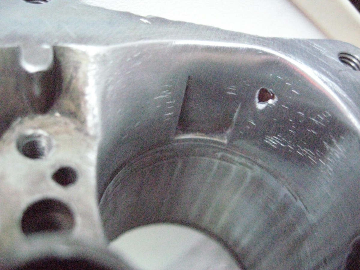

#2060
Сообщение Mortis » Вс янв 13, 2013 19:34 pm
maximka81
Там экономайзер вместо эконостата, можно настраивать порог срабатывания.

#2062
Сообщение maximka81 » Пн янв 14, 2013 12:05 pm
допилился :sad:
олово или эпоксидка?
ПАМЯТКА
бд 27мм
ЭМР НУЖЕН
МД-штатные
Поблагодарили: 239 раз
#2063
Сообщение Scy.thian » Пн янв 14, 2013 12:16 pm
maximka81 писал(а):допилился :sad:
Бывает.
Эпоксидка проще.
Держать будет 100500 лет.
Главное обезжирить качественно.
В эпоксидку добавить люминевую пудру (вплоть до 1/1) - будет и прочнее и эстетичнее.
