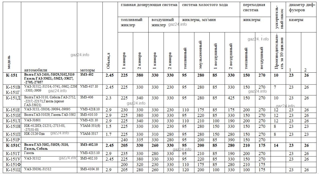

Табличка ввела меня в ступор, в ней указано три двигателя (газ 24-10 ЗМЗ-402, 3102 ЗМЗ-402.10, УАЗ ЗМЗ-402.10) и при этом везде разные карбы К151, К151С, К151У) и везде разные жиклеры...

>>>,все жиклеры почистиь,менять их не надо
Просто я думал мало ли там жиклеры не те что положены для ЗМЗ 4021... Если я правильно понял, из К151С можно сделать и какой-нибудь К151B,И,Е,В,Г... если установить другие жиклеры вдруг предыдущий хозяин был экспериментатор, вот я и подумал - какой правильный ремкомплект для ЗМЗ 4021+К151С ....
