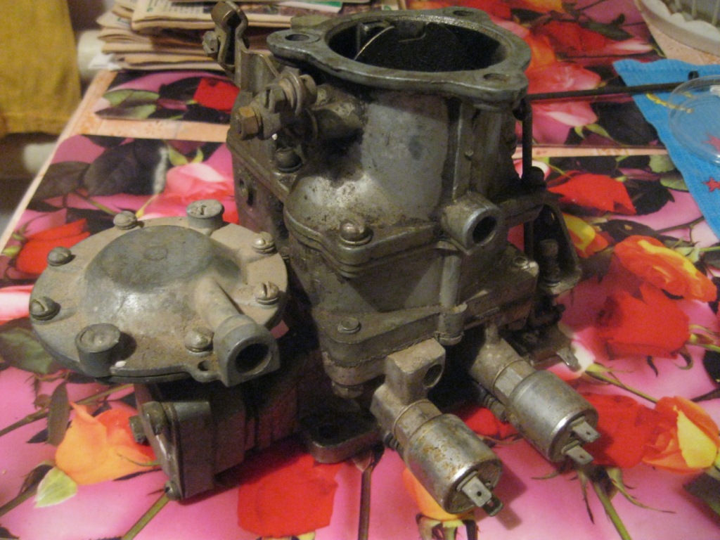

Товарищи, помогите опознать карбюратор!
- Сообщения: 535
Есть вот такой карбюратор. Опознавательных знаков нет.
Сегодня разберу и промеряю штангелем всё, что смогу.
Предполагаю, что К-90.
Кто может уверенно сказать: что это за карбюратор?

- Сообщения: 521
- Поблагодарили: 51 раз
Re: Товарищи, помогите опознать карбюратор!
Да, К-90 от Зила конца 80х годов.
IvanSkvor, большое спасибо!
Обычно с ЗИЛа их выкидывают и ставят карбюратор от ГАЗ-53. На скорость практически не влияет, ЗИЛ грузовик и так довольно мощный, а расход снижается ощутимо. Благо 53-й карбюратор встает на ЗИЛ без переделок.
В общем, это бестолковый карбюратор, только бензин жрать умеет.
Я тоже подумал, что на ЗИЛовский похож, но два электромагнитных клапана снизу удивляют, я таких на ЗИЛе не припомню.
Так делали только идиоты, никакой карбюратор не сравнится с К-90 на ЗИЛ 130 , говорю ою этом не по наслышке а по опыто т.к более 12 лет отработал на таком грузовике.Halfaxel писал(а):Обычно с ЗИЛа их выкидывают и ставят карбюратор от ГАЗ-53.
Это самое глупое, что можно придумать для "доработки" мотора. Все это творчество упырей с автобаз, из-за которых исправных отлаженных Зилов нету впринципе. Я ни разу не видел отрегулированной конторской машины.Halfaxel писал(а):Обычно с ЗИЛа их выкидывают и ставят карбюратор от ГАЗ-53.
Влияет, еще как, просто уже забыли. как должен лететь исправный Зил 130. Расход при этом не падает. Почему? А изучите принцип работы карбюратора, станет ясно.Halfaxel писал(а):На скорость практически не влияет
Всем спасибо, товарищи! Отзывы людей, ремонтировавших подобные карбюраторы, либо работавших на автомобилях с этим карбюратором, стоят значительно больше пустопорожней околотеоретической болтовни. И, действительно, жаль, что мало кто умеет эти самые карбы настраивать...
Хочу научиться сам и делаю первые шаги :-)
К-90 пока подождёт своего часа, хочу сначала довести до ума 135-й.
