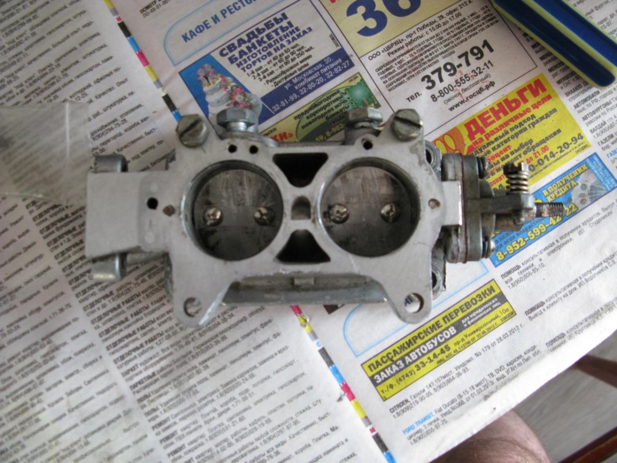

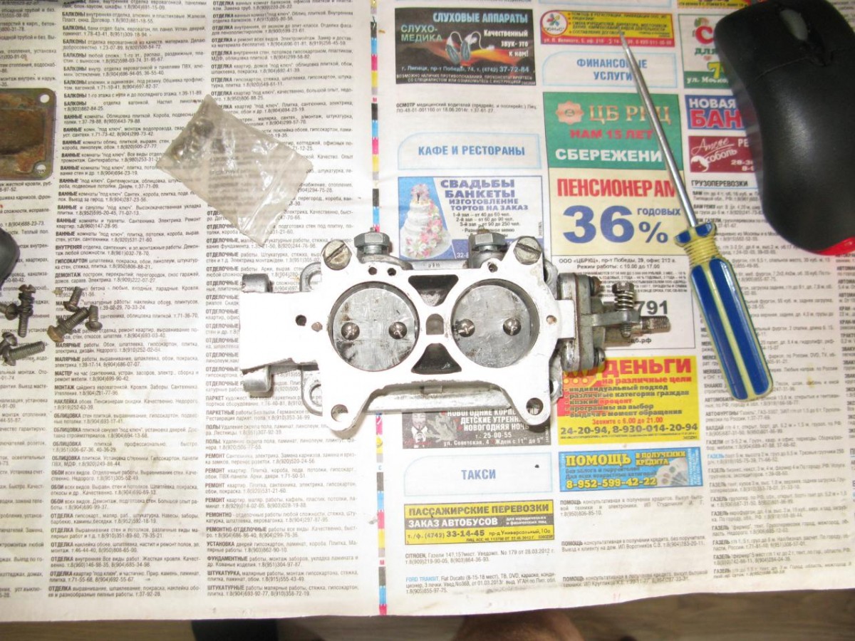

Сегодня у токаря забрал расточенную до Д34 подошву от К-126Г. Как я и предполагал, не совсем аккуратно получилось
Короче поверхность СК еще предстоит дорабатывать вручную...
-- Ср янв 21, 2015 20:21 pm --
Неприятно то, что токарь слегка промахнулся. При замере СК2 выяснилось, что ее диаметр не 34, а под 35... Думаю туда вкорячить дроссель от жертвенного К-151. Главное-это то, что не вскрылись каналы ХХ
Вот они, не тронутые
-- Ср янв 21, 2015 20:24 pm --
Чего не скажешь про вышеуказанный эксперимент с подошвой от К-126 Н. "Поксипол" конечно рулит но все же...
-- Ср янв 21, 2015 20:26 pm --
Как и я говорил выше вся разница в расположении канала ХХ от стенки СК.
Это К-126 Н ( на фото отверстие ХХ увеличено под втулку, как но Озонах)
-- Ср янв 21, 2015 20:28 pm --
А это уже расточенная подошва от К-126 Г, причем старого образца. На лицо смещение
-- Ср янв 21, 2015 20:33 pm --
Mortis, я вот про такой зазор говорил. Это так выглядит на экспериментальной подошве от К-126Н, расточенной "слегка неровно"
Дроссель от К-135. Боюсь, что на следующей "слегка неровной" получится так же
. На сколько все это страшно
-- Ср янв 21, 2015 20:37 pm --
Ну как то так

Mortis, я вот про такой зазор говорил. Это так выглядит на экспериментальной подошве от К-126Н, расточенной "слегка неровно" Дроссель от К-135. Боюсь, что на следующей "слегка неровной" получится так же . На сколько все это страшно
Это не страшно, это пиздец. Холостые 2500 оборотов без вариантов.
Токарю набить морду и искать другого.
Есть еще мысль, сделать ресивер на большую ветвь вентиляции. Чтобы избежать образования наледи на диффузорах.
По моему опыту обычный маслоотделитель-циклончик воду из картерных газов прекрасно отфильтровывает вместе с масляным туманом. За две зимы, что у меня на сарайке этот циклончик стоял, карб не замерз ни разу.

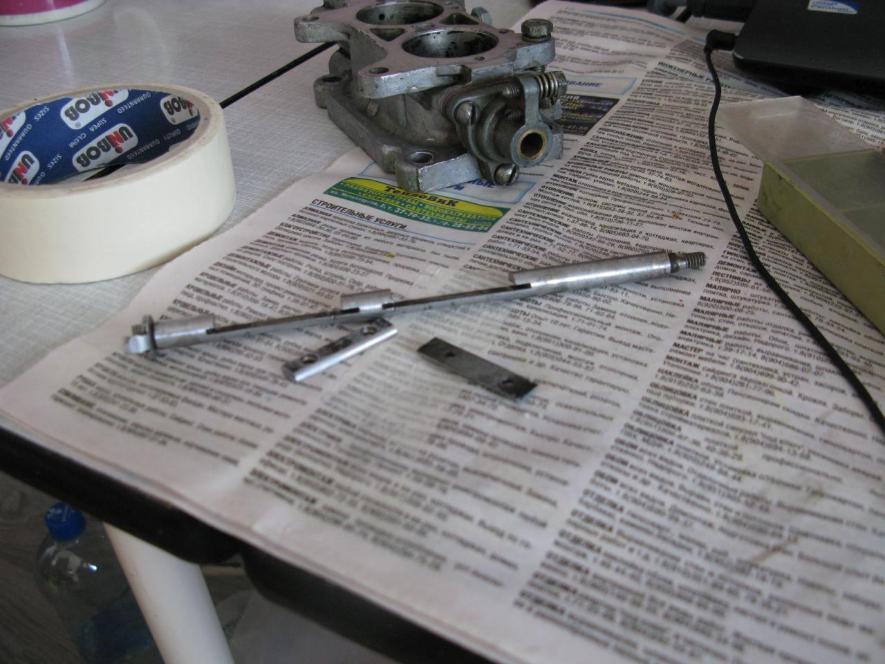

Михалыч152, спасибо тебе!
Блин, как же я про развертку не подумал
. Тема отличная
На днях с мужиком с нашей рыночной барахолки познакомлся, обещал как раз подошву от К-126 "П" найти. С ней как раз так и поступлю

Как поступишь? Будешь подошву развертывать или все-таки на ее платформе строить нового "монстра"?
Mortis как-то писал о переразмеренности СК, так диффузоры 26/28 как с Ø 34мм, так и Ø 32мм работают. Только при СКØ 32мм дальнейшее увеличение диффузоров выходит за предел принятого в карбостроении отношения площади СК к площади БД (Sк /Sд), оно должно быть не менее 1,05-1,1.

А пока довожу до ума то, что мне токарь "расточил" (фото выше). Замысел мой прост верх - К-126 Н , середина К-126 Н с БД-27, низ- К-126 Г, параллельный, с расточенными до Д34 СК. Короче на выходных есть чем заняться.

Mortis Если это вторая камера, то не обязательно увеличивать заслонку, можно просто выточку в стенке СК сделать сразу после отверстия переходной системы. Ну и прочие меры есть для ускорения запуска ГДС, в частности более эффективные распылители и эмульсионка с проточкой. Экспериментировать надо.

Вытащил, перевернул и заполовинил ось.
Осталось лыски для сектора сделать.
