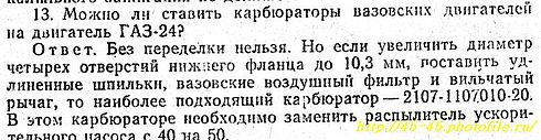

После долгих мучений с этим карбом было решение выкинуть его и поставил ДААЗ 2107, но проблемы не закончились машина так и не реагирует на винт качества, но при этом обороты набирает быстренько, заводиться с пол тыка, кушает меньше. Но как добиться винта качества? У меня СO зашкаливает((
Сообщения: 205
Автомобиль: ГАЗ 24 72
Re: К126Н
Сообщение Михалыч152 » Пн сен 29, 2014 12:39 pm
dimasony
Так какой все-таки прибор ты поставил, ДААЗ 2107 ОЗОН или ДААЗ 21073 Солекс? У них разные причины превышения содержания СО.
Сообщения: 13
Зарегистрирован: Вс сен 21, 2014 21:05 pm
Автомобиль: ГАЗ 24
Откуда: Тирасполь
Re: К126Н
Сообщение dimasony » Пн сен 29, 2014 13:49 pm
дааз 2107-1107010-20 он без электро клапана

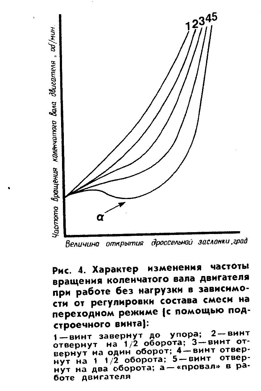

Крути подстроечный винт. Конус винта проходит через стенку в воздушный канал первичной камеры и через кольцевую щель обеспечивается разбавление воздухом топливной эмульсии системы ХХ.

На корпусе диффузоров со стороны первичной камеры, левее ЭЖХХ, есть прилив, закрытый с завода заглушкой, в котором подстроечный винт. Винт изменяет состав смеси при минимальной частоте вращения КВ и переходном режиме. Уменьшение ЭЖХХ в случае применения ДААЗ 2107 ОЗОН на двигателях 24Д и 402 неприемлемо, - создает провалы на переходных режимах. Для наглядности выкладываю картинку.

Соотношение расхода воздуха для двигателей ВАЗ 2106 и ЗМЗ 24Д, 402 при 1000об\мин составляет 0,01358 и 0,02145 кг/сек и естественно разряжение в БД первой камеры у ДААЗ 2107 ОЗОН - 906,5 против 1993,3 Па. В каналах ХХ разряжение также в два с лишним раза выше и естественно смесь богаче. Вывод - смесь надо разбавить, а это можно сделать добавив воздуха, т.е. вывернув подстроечный винт.

Михалыч152 писал(а):Соотношение расхода воздуха для двигателей ВАЗ 2106 и ЗМЗ 24Д, 402 при 1000об\мин составляет 0,01358 и 0,02145 кг/сек и естественно разряжение в БД первой камеры у ДААЗ 2107 ОЗОН - 906,5 против 1993,3 Па. В каналах ХХ разряжение также в два с лишним раза выше и естественно смесь богаче. Вывод - смесь надо разбавить, а это можно сделать добавив воздуха, т.е. вывернув подстроечный винт.
Побежал откручивать подстроечный винт.
Сообщения: 205
Re: К126Н
Сообщение Михалыч152 » Вт сен 30, 2014 9:41 am
Удалив заглушку, аккуратно завинчивай ПВ и считай обороты, чтобы знать зав. установку и при необходимости вернуться к началу.
