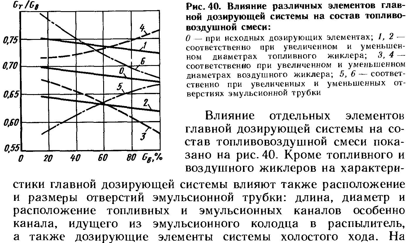

Как раз с теорией все в порядке. При частоте вращения 5000 расход воздуха составляет 0,098824 кг/сек, при этом разряжение в МД достигает 7106Па. Расход топлива через ГДС в этом случае, при условии полной кастрации распылителя экономайзера, для К135 составляет 547,1078 см3/мин, коэффициент избытка воздуха - α = 0,9792.
АВ Дмитриевский в своей книге "Карбюраторы:...." 1995г. на стр.100 приводит график влияния элементов ГДС на состав ТВС.
Из графика видно, что уменьшение диаметра ГВЖ приводит к обогащению ТВС. Если при частоте вращения 5000 наблюдается дымление, - значит при разряжении 7106Па в МД и ГВЖ -1,11(230) смесь обогащена - нет достаточной компенсации смеси в эмульсионном колодце, в виду упрощенной(грузовой) конструкции данного узла.(эмульсионная трубка не имеет обтюрирующего пояска, т.е. нет кольцевой щели снижающей разряжение у ГТЖ, а есть заметный кольцевой зазор, через который топливо беспрепятственно поступает в верхнюю часть эмульсионного колодца, при этом эффект пневмоторможения снижается или исчезает совсем). Для устранения дымления можно попытаться увеличить ГВЖ до 270, используя ГВЖ от УАЗовского К129Ж или возможно даже до 280, используя ГВЖ от ЗАЗовского К133. Думаю такая замена обеднит смесь в диапазоне 4500-5000об/мин.
