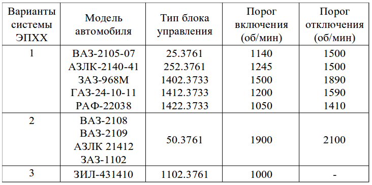

Самый экономный для Волги, от РАФика, но сигнал не как у солекса, а как на ОЗОНе, переключается "микриком", а не контактным винтом(с контактным винтом солекса эти блоки можно подружить через реле).Sebastian писал(а):работаю над темой внедрения в Волгу нормального блока управления ЭПХХ
Вот таблица: 1 - Переключение микропереключателем (коммутация + питания).
2 - Переключение контактным винтом (коммутация - питания)
3 - даже не представляю
Таблица найдена на просторах тырнета лет 10 назад, так что ссылку на источник дать не могу.
