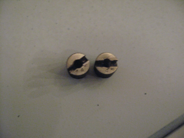

разобрал к 126И там тжхх 45, такие бывают??

#1746
Сообщение Mortis » Пт дек 14, 2012 15:32 pm
На разу не встречал.

Сообщение Maximko » Пт дек 14, 2012 15:36 pm
Конкретное кооперативное палево? :nice:
Мне попадалась пара жиков из москвичевского К126Н, оба без маркировки, при очном сравнении с 75-м оказалось, что один больше 75-го, второй меньше.
#1748
Сообщение Mortis » Пт дек 14, 2012 16:08 pm
Вряд ли палево, кооперативщики обычно копируют имеющиеся. Наверное какая-то ранняя модификация, которая не прижилась.

Сообщение maximka81 » Пт дек 14, 2012 16:42 pm
не получается нормально,но
как-то так

maximka81 писал(а):не получается
Ты чего в заблуждение нас тут вводиш :watchout:
это вжхх

Сообщение maximka81 » Пт дек 14, 2012 17:01 pm
Извините дурака, ошибся

Сообщение Mortis » Пт дек 14, 2012 19:15 pm
Ты чего в заблуждение нас тут вводиш, это вжхх
Причем не 45, а 445.

бд максимум получится 31мм :pimp:
У К114 всего 33 мм смесительные камеры. :sad:
Хотя... БД вторичек мона попробовать до 28...29 мм сделать, нет? :nice:
А БД можно лепить хоть из чего угодно.
Свинец, люминь, холодная сварка, эпоксидка и т.д. и т.п.
