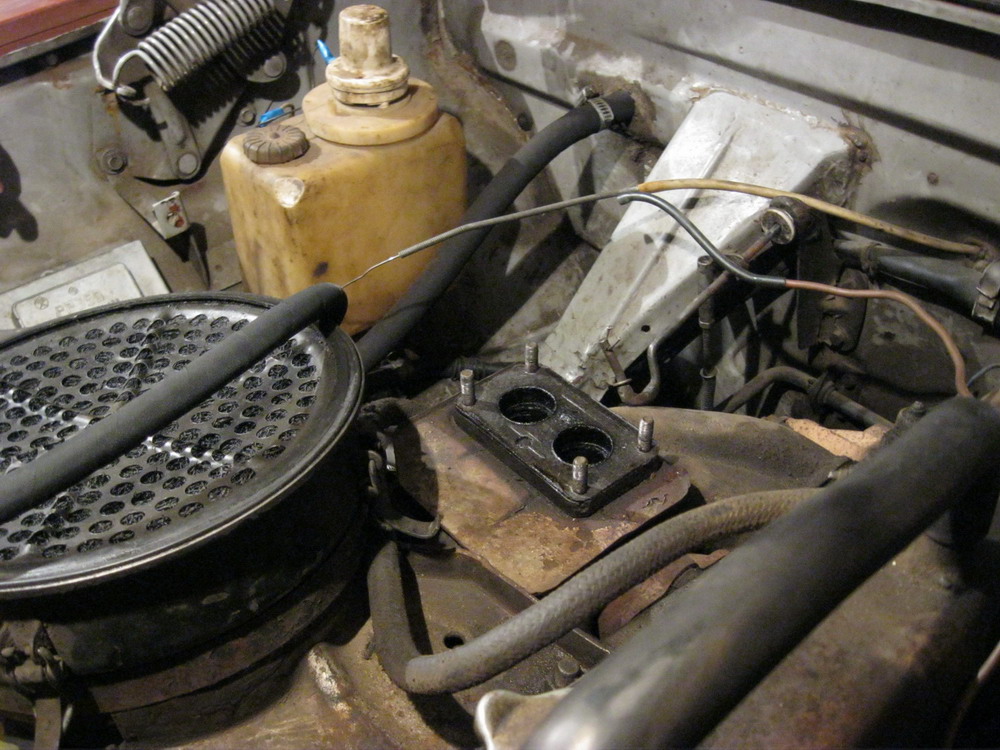

Ну конечно надо рассверливать коллектор 34-36мм вместо 32-36мм это если коллектор под 151 карб.Если коллектор в виде восьмерки и дырки 32-32 однозначно раздраконивать до 34-34.Текстолитовую покупай либо 32-36 расточишь потом либо сразу 36-36 от к-88.loglan писал(а):Что посоветуете?

Про коллектор читал, не готов я пока к таким мерам... Руки еще не совсем прямые и инструмента нет
Прокладка - кажись, родная (24-ка 77-го года, карб с тягами был). Лучше куплю тогда от к-88, а с коллектором (тоже родным) буду позже мутить... Спс)))

Ступеньки с проставкой 36мм получатся нехорошие.Ставь уж лучше тогда от 126 32-32мм,но в максималке теряешьloglan писал(а):Лучше куплю тогда от к-88, а с коллектором (тоже родным) буду позже мутить... Спс)

На непеределанном 32-36мм коллекторе было заметно меньше максималкаScy.thian писал(а): дело в том, что не особо потеряется.

В общем, катаюсь и радуюсь неимоверно))) Только проблема - воздухан стоковый я оставил (воздушно-масляный), он слегка трется шлангом большей ветви вентиляции картера об капот, а переделывать под какой-либо другой времени пока нет и денег... Возник вопрос: а если эту прокладку вообще убрать? Он станет ниже, задевать не будет... Бенз кипеть в карбе будет? А если поставить пластиковую (пластиковую ли?) прокладку (из ремкомплекта к-151в, что ли...)? Она тоньше, да и тепло передавать не будет...
Кстати, плоская подставка у меня тоже есть, на фото вверху видно.
