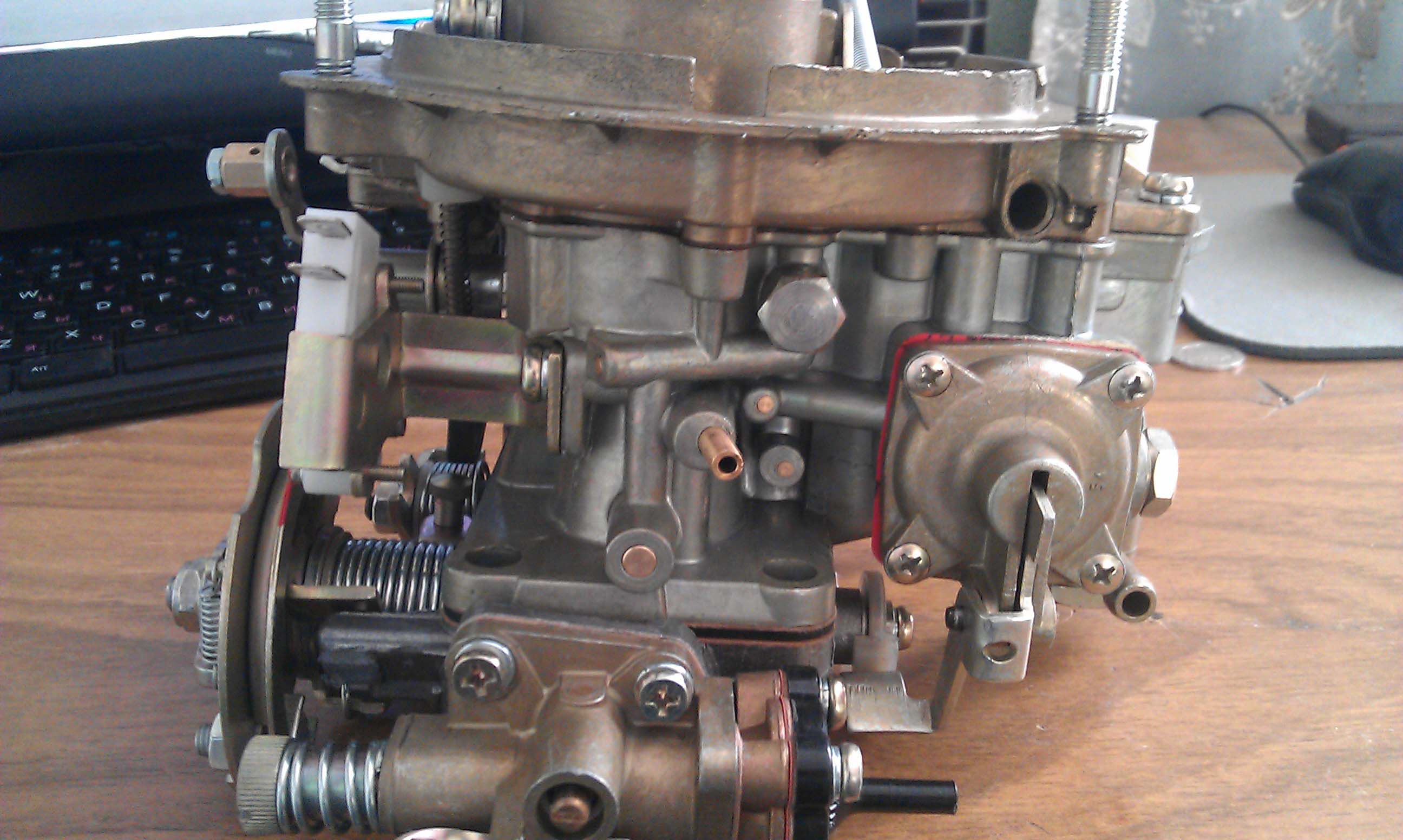

Купил Стоковый карбюратор К151С пекар.
Что можно, до делать, переделать, модифицировать, перед тем как его установить на двигатель?
На фотографии видно большой "микрик" за что она отвечает и куда ее подключить?
У 151с если я не ошибаюсь идет ЭПХХ, где оно? куда вкручивается?
Хотелось бы узнать про особенности установки и какие куда подключаются патрубки? -- Чт янв 19, 2012 16:33 pm --

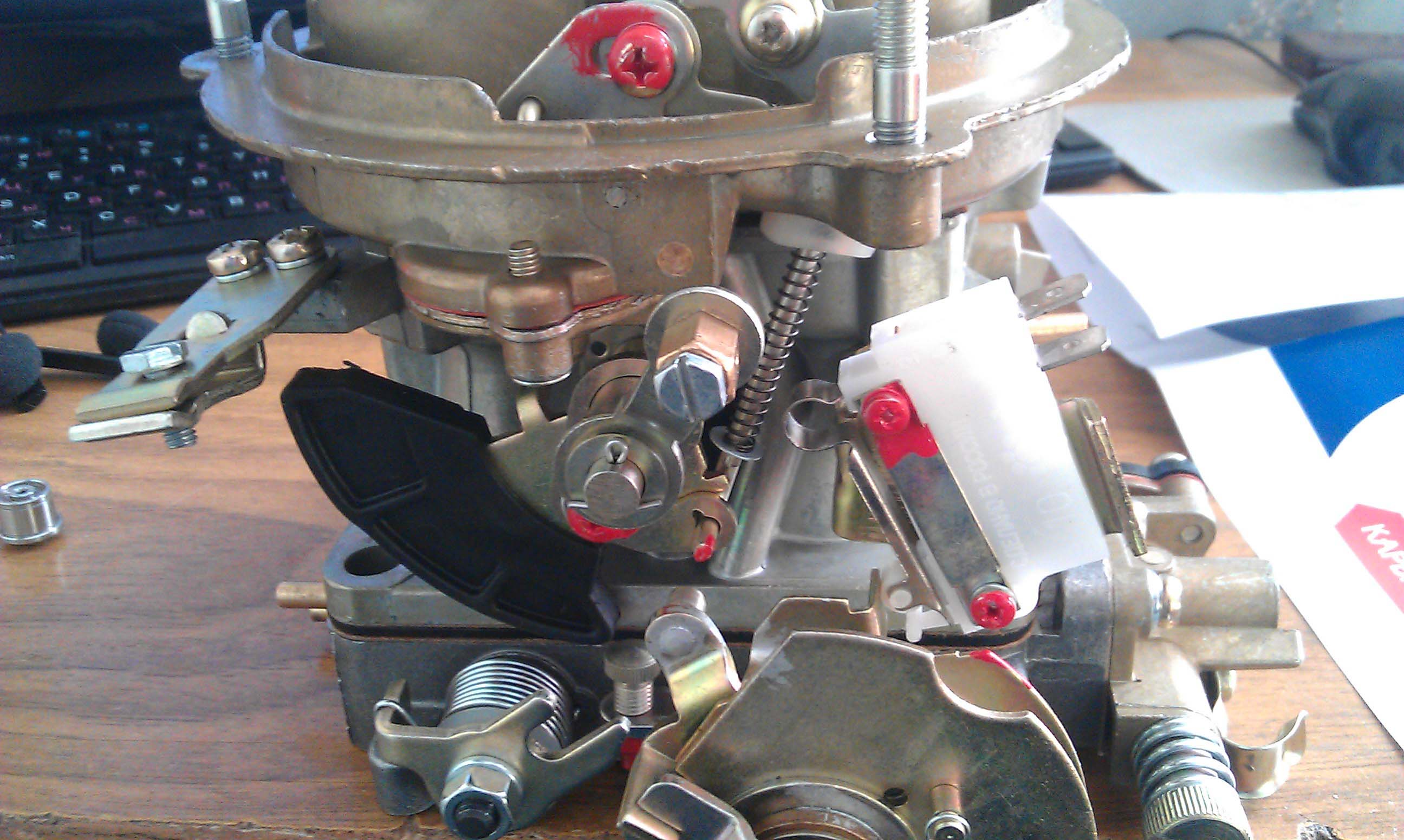

еще пару фотографий
еще пару фотографий

Посмотри подключение тут http://www.drive2.ru/cars/gaz/31/3110/a ... 579165337/

Maximko, спасибо, вроде бы все понятно, вот только у меня на 126 есть ещё какой то шланг от вакуумного усилителя тормозов, куда мне его подключить?

Re: К 151 С что можно доработать перед его установкой
Шланг усилителя тормазов подсоединён к коллектору, не путайте. Трубочка вакуумного регулятора соеденена с карбюратором от распределителя(трамблёра), если ставить 151, то эту трубочку надо заменить на тоненький шланг и соеденить с одним из штуцеров фото-2, верхним если не ошибаюсь.

А как на счет ЭПХХ и белой кнопки на 1ом рисунке? я по форуму поискал толком ничего не нашел.
См. фото, вот эти 2 прибора надо купить, с проводкой не знаю получится или нет её найти в магазинах, лично я когда ставил 151С,(потом я его заменил на родной, он мне больше нравится) то делал её сам, там ничего сложного, схему нарыл где-то тут на форуме, поиск рулит!
Подключается всё это хозяйство очень просто, в схеме всё указано.
