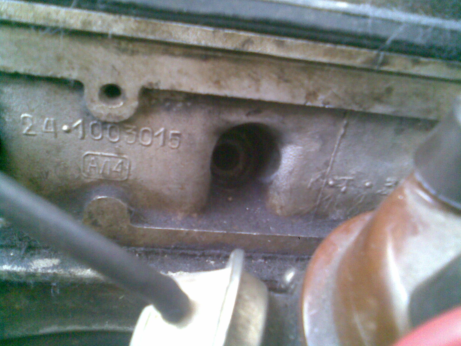

"Штучка" называется - Футорка. Для внутренней резьбы нужен метчик. Сначала прогоните все дело просто метчиком. Фото бы увидеть места предполагаемого ремонта. А то это как "лечение по телефону".

Сообщение Блондинка » Вс июл 04, 2010 10:14 am
Да, метчик есть. Вот меня и интересует надо разбирать блок чтоб пройтись им?
Такое фото?
