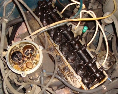

VolgaDriver-52
Фильтр ОЧЕНЬ нужен! Особенно на сапуне и малой ветви, исключая вариант малой ветви у 126 карба. Вот фото последствий езды без фильтра:
Видите как загажен карб изнутри? Копеечная установка фильтра снизит эти загрязнения в разы.

BT878A, а на что влияет эта "грязь" в карбе? Думаю, чисто на эмоциональное состояние некоторых владельцев

Ещё и на его работу влияет. Вот забъётся у тебя карб нагаром, сам узнаешь.
