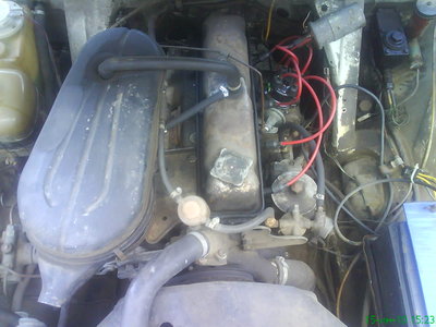

Всем привет! У меня газ-24 402дв недавно перебрал карбюратор отрегулировал и получил 20л\100км, я конечно был не рад таким большим расходом топлива и закрутил болт подачи смеси до упора но машина не заглохло. (Страна конечно!!! ) я добавил холостого хода чтоб не глохла, по двигателю очень сильно заметно что бензин урезали тяга стала меньше но я этим выиграл 1 литр и теперь расход 19л\100км. Я поспрашивал что это может, меня навели на бензонасос. Купил рем комплект на пекаря но вод не знаю что дальше с этим рем комплектом делать я ни разу не перебирал бензонасос, но я слышал что существует какой та каталог по ремонту бензонасоса, у кого есть скиньте пожалуйста или помогите советом. За ранние спасибо!

Я уже раз поменял прокладку бензонасоса что сломал шпильку и мне пришлось ехать на СТО и чинить за не слабые деньги с снятием двигателя для высверливания шпильки. Я в токую жопу попасть больше не хочу вот и ищу каталог по ремонту или что то в этом вроде.

nostradamus, смотри чего в карбе наперебирал, бензонасос ни при чем тут.

Дело в том, что в салоне пахнет бензином, а патрубки сухие и новые. Плюс насос перебирался в прошлом тысячелетии так что я думаю что не грех бы перебрать насос даже для профилактики и для уверенности. А что в карбе ещё может быть что так много жрёт?
Sebastian писал(а):nostradamus, смотри чего в карбе наперебирал, бензонасос ни при чем тут.
Карбюратор в порядке на 100% три раза проверял в разных СТО все ручаются за карб что он на 100% исправленный и отрегулированный так что тут в чем то другом загадка. Если нужны замеры и цифры то спрашивайте. :nice:

Вывод напрашивается сам. Если карб отстроен, то проблема в чем то другом, но никак не в подаче. Подача есть, если бы таз глох, то да, бензонасос там или еще чего на пути к карбу. А так посмотри на подсос лишнего воздуха. Обычно если слишком высокий расход, где то слишком большой подсос воздуха.

nostradamus, в порядке интереса - трубочка на вакуум-корректор не тгавит нигде?

Не должна травить там новые бензошланги и хомуты на вариант типа не дотянул хомут отпадает лично проверял дважды.

Мне в такса парке сказали насос может пропускать и от туда большой расход. Так где искать этот подсос лишнего воздуха???? :what:

Это просто как вариант.Я вот ехал в деревню на своей Волге с друзьями, газ в пол-а она не едет. Я думаю что такое? 80км/ч ну максимум 90. Блин приехал в город, карб снял чтобы почистить кое че, смотрю и у меня в коллекторе штуцер вкручен(для газового редуктора нужен), и с него шланг высох и отвалился. Вот вам и пожалуйста.А пока карб не снимешь его не увидишь.
Может у тебя это и бензонасос, но тольео я понять не могу, если он воздух подсасывает как ты говоришь, то почему он не протекает тогда?

Мне говорили что насос необязательно должен протекать через верх, бензин может стекать в поддон и по идеи когда открыть горловину клапанов то от туда должно вонять бензином но вот я не пойму воняет или нет.

Масло обычно при протечке в картер разжижается, и падает давление, вплоть до загорания красной лампы.

НУ раз возник повод, то перебери бензонасос. Но причина as for me кроется в другом.А по теме. Снимаешь бензонасос, по моему головкой на 12 отсоединяешь предварительно все шланги от него и разбираешь. Возможность поставить что то не так-равна нулю, если сомневаешься, то разбирай не на кипише а внимательно.
