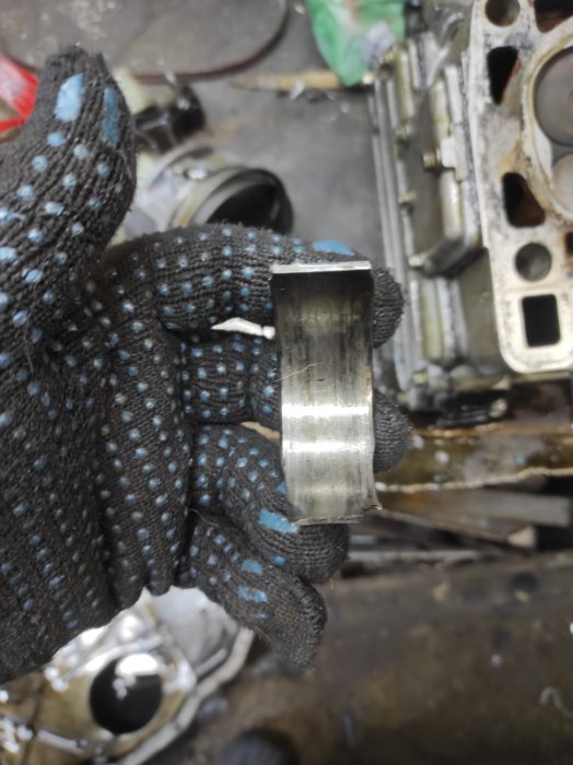

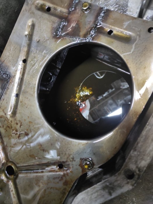

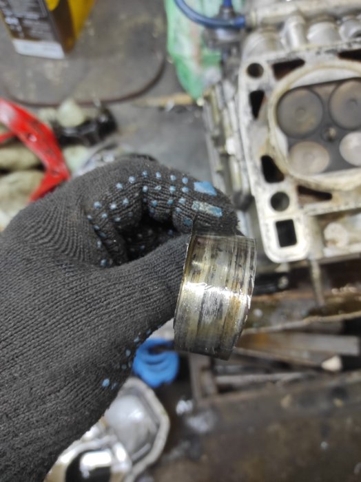

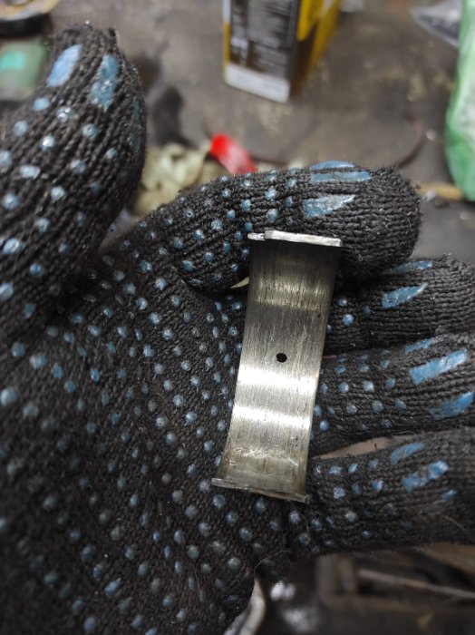

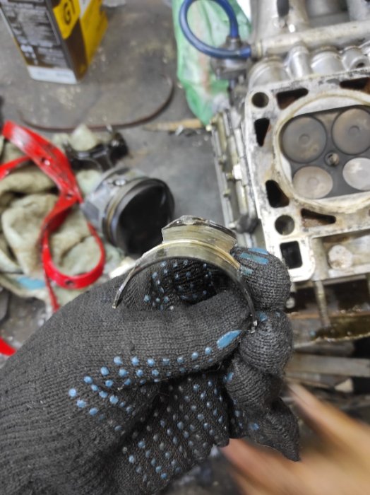

В общем,снял башку. Она идеал,даже следы нумерации от маркера на тарелках клапанов не сгорели .А вот постели....там погано. На двух постелях даже ни видно,маломальских потертостей от шеек распреда. На остальных постелях треть или четверть от всей площади ,где шейка работала.Остальное воздух. Короче,зазоры п..ц.. Вот тебе и не было давления...Вот тебе и супер пупер мастер по головкам. Чтоб я еще раз !!!!
Подвел поршень 4 го в вмт,затем чуть назад вернул колено. Даванул на поршень. Просел на пару тройку мм. Все ясно.... Вскрыл поддон...

Заказал развертку,аж из Луганска. Чел изготавливает всякие,220 отзывов и все на 5.
Шатун новый надо будет? Не обязательно все 4,достаточно одного же?

Промерил микрометром шейку,где провернуло. 55мм+ 0.2. Похоже,попал на замену колена...
