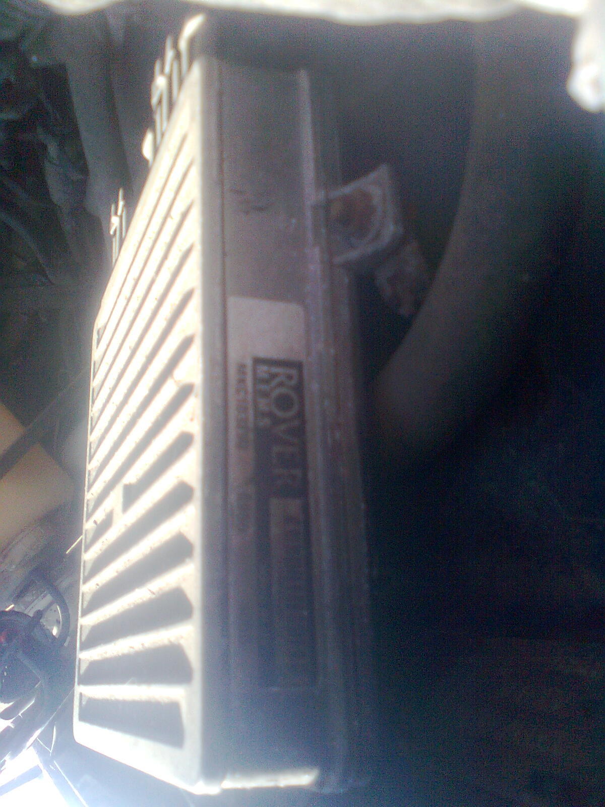

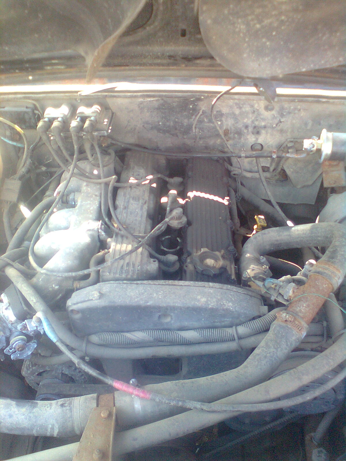

нужна помощь: попалась мне в руки ГАЗ ВОЛГА 31 вроде ХХ простояла около полугода под открытым небом, чутка поржавела, ремешки навесного потрескались, начали ее востонавливать - авто заводится работает неустойчиво, троит, стреляет, выхлоп воняет бензом, выплевывает бенз, масло пахнет бензом, из пробки маслозаливной горловины тоже запах бензина, вот и думаем что с сердцем делать, как личить ?, сперва надо распознать двигло, фото прилагаю
-- Пн авг 01, 2011 5:17 am --
комп (ЭБУ) у нее стоит ROVER

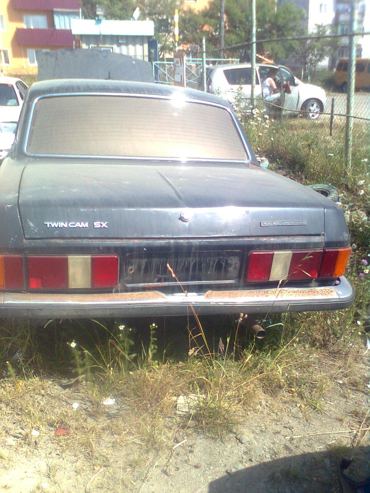

не нашел в факе инфы, вот фото сзади
-- Ср авг 03, 2011 8:53 am --
фото мозгов
может кто знает, какие двс у волги имеют Твин КАМ
фото мозгов

мотор rover 20Т4 - 136лс и 2л объема, других 4х цилиедровых ровепров не ставили, был еще ток в8 - 3.9л

Двигатель этот, судя по фото имеет маркировку 20T4H. Рабочий объем 2445. Ну по-крайней мере у меня стоит именно такой. По поводу "съест с потрохами" кардинально не согласен. Цены на запчасти действительно немного дороже, НО.... В надежности этого двигателя убедился сам. Если его сделать по уму то хлопот он не доставит много лет. У меня машина 1996 года и до сих пор в двигатель не лазил. Заводится в любую погоду и домой всегда своим ходом доезжаю!
