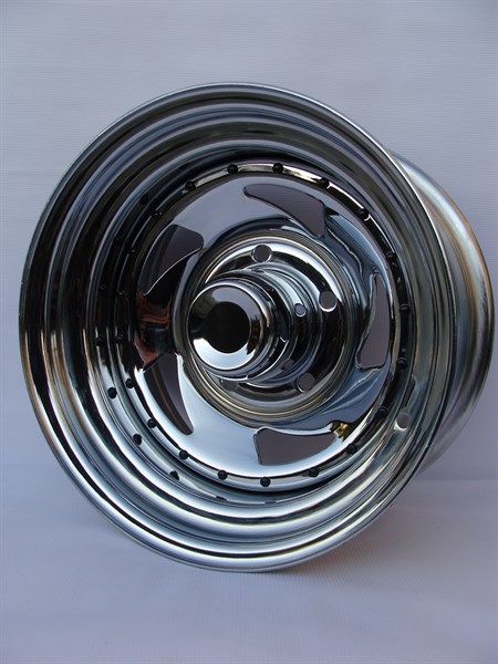

И снова здравствуйте. На 21-й форум надежды маловато, поэтому хочу спросить тут. Знаю, что тут тоже много владельцев 21-х. Меня интересуют параметры дисков, которые можно поставить на 21-ю. Подвеска родная. Самое главное вылет. Слышал, что на 21-ю минусовой вылет идет. до 20 вроде. Может ошибаюсь.
Нашел в Шахтах в магазе диски 15*8J et-16 dia 108.7 CIKON SNC-008, фото прилагаю. Вот хотел бы услышать ваше мнение по поводу этих дисков. Встанут ли они на машину, как будут смотреться. Может уже кто ставил такие.
Заранее спасибо.

Да в том то и дело, что много, но на первой странице есть информация про плюсовой вылет от 0 до 10. Если минусовой, значит надо проставки ставить. 16 мм. Не очень хотелось бы, и шпилек соболиных хватит или нет. Но на сайте производителя нашел, что есть такие диски с нулевым вылетом и 7 шириной. А на 21-ю вроде 6 ширина нужна? Если 7 поставить, то тоже проставки нужны?

михаил с писал(а):Если 7 поставить, то тоже проставки нужны?
На перед да, иначе в рулевые наконечники упрется.

Какая безвкусица. Дизайнеры с луны наверное т.к. такой диск только на луноход подойдет . :wink:

Tixomir писал(а):Какая безвкусица. Дизайнеры с луны наверное т.к. такой диск только на луноход подойдет . :wink:
Это шутка такая? эти диски на волге смотрятся просто отлично!
