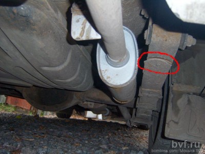

Не секрет что со временем рессоры сильно изнашиваются, и чем меньше их обслуживают тем сильнее.
Выглядит износ так:
Вопрос, как минимизировать выработку на листах? Смазка помогает но лишь отчасти, очень быстро выдавливается из области контакта и все возвращается к сухому трению...
Есть у кого мысли на сей счет? Можно ли качественно решить проблему?

Автомобиль: пешеход
Благодарил (а): 23 раза
Re: Износ рессор - как уменьшить последствия?
Сообщение BT878A » Пн окт 31, 2011 19:28 pm
Нашел любопытное фото, ГАЗ 3110 2003 года, 402-й,пробег родной 128000, рессоры родные не менялись. Обратите внимание на выработку коренного листа. Увы таковы ВСЕ новодельные рессоры :sad:
