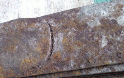

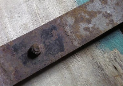

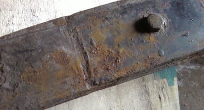

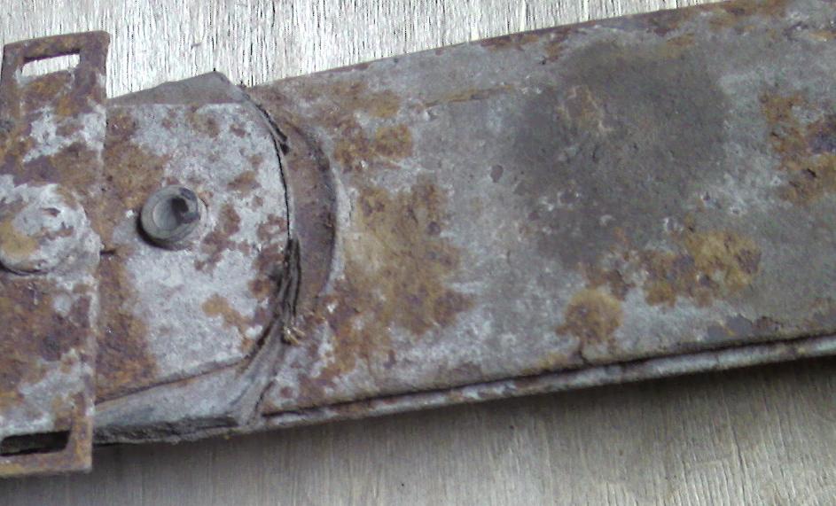

Вот фото рессор:

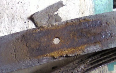

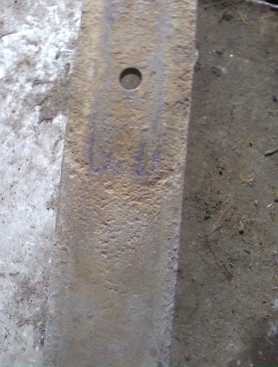

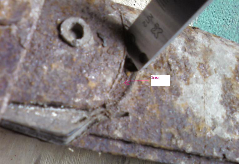

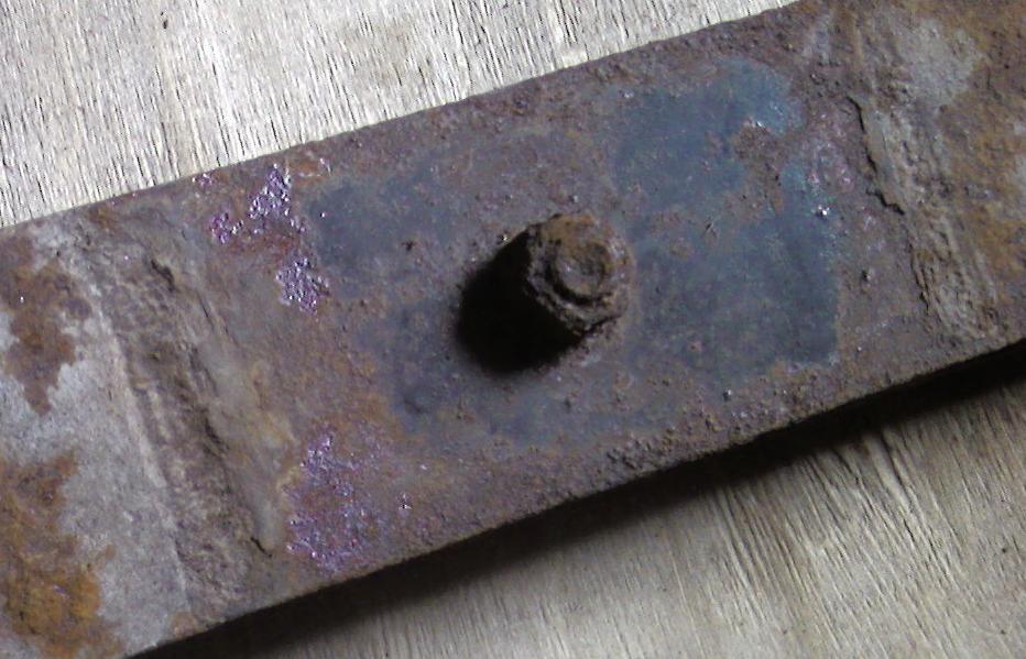

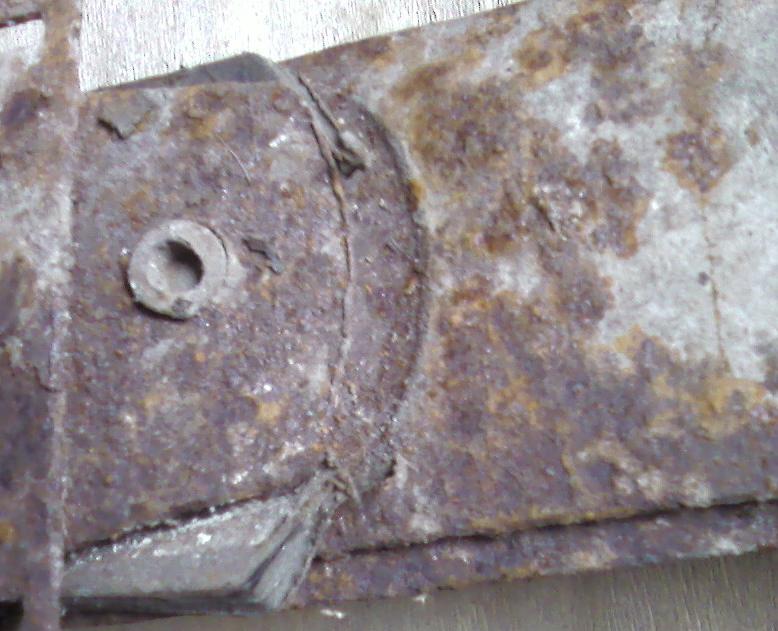

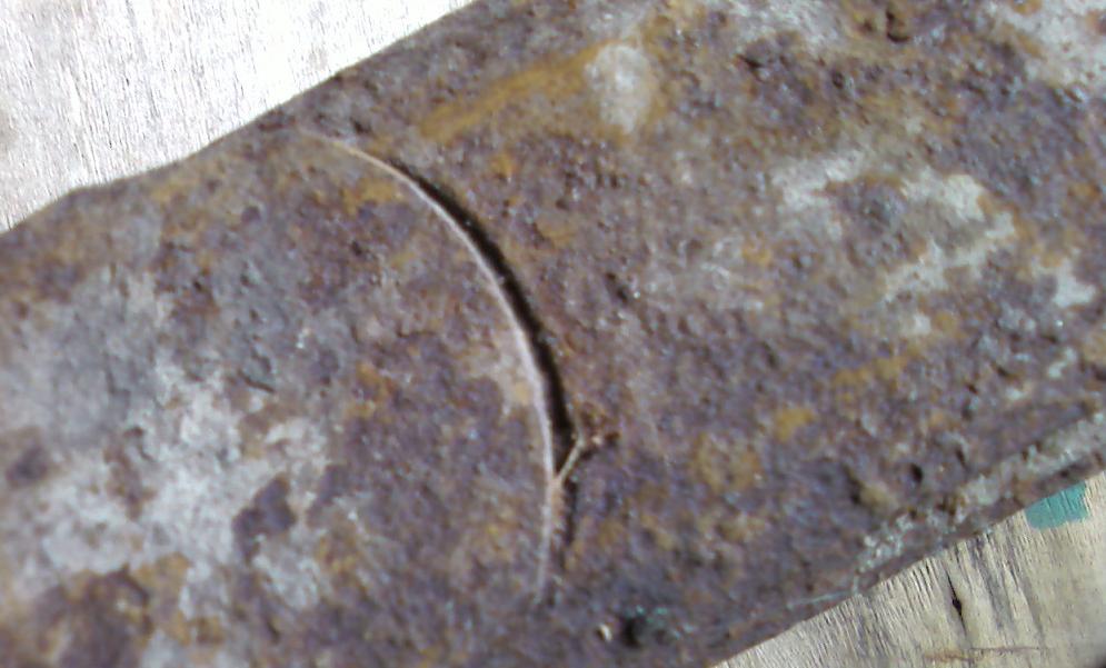

и еще (на нижнем фото коренной лист) Вопрос:
Можно ли ездить на таких рессорах?

Сообщение barzha/47 » Вс авг 21, 2011 13:57 pm
На таких рессорах ездить можно! Ведь на них нет трещин. От раковин на металле страдает только товарный вид рессоры. У половины из нас такие же точно листы, только мы этого не видим. Так что не парься :regard:

barzha/47

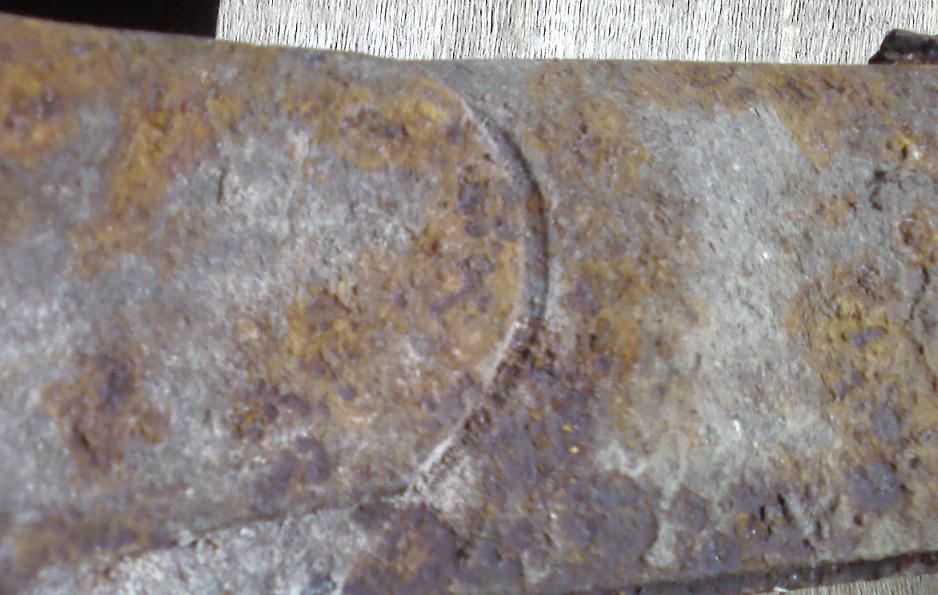

Речь не о раковинах от ржавчины. :sad: Там проточки есть, от трения нижних листов, глубина до 2-3х мм !!! Не обломятся ли такие листы на скорости? :what:

Я думаю эти раковины можно заплавить полуавтоматом,а потом шлифануть болгаркой,посмотри внимательно на наличие трещин в листах,если их нет то можно смело ставить.по-моему мнению

я езжу на подобных рессорах. они у меня 78года. я только их немного полечил.разобрав покрасил\так на душе легче.\ потом заменил два нижних листа на более длинные вырезанные из ещё более старых. это чтобы чуть жёсче. вместо противоскрипных шайб поставил резинки на болтиках. вырезал их болгаркой из отбойника сдвижной двери газели.серьги удлинил--вырезав их из боковых полок швеллера.шестой лист не ставил --оставил на потом..затраты минимальные--резинки рессор и расходники .

не е... вола. поставь новые противоскрипы, хомуты. можешь периодически места противоскрипов поливать маслом если чешется. ВАРИТЬ, ТОЧИТЬ нельзя. Если Нечем заняться - берешь молоток и клепаешь, однако смысла нет в этом НИКАКОГО. Ищи на разборках б/у убитые рессоры. Из них можна собрать лялю! У меня есть рессора 5 лист СССР на продажу но это от Воронежа емае далековато будет :regard:

насчет следов от противоскрипных прокладок--я их слегонца шлифанул лепестковым диском .чтобы избежать перегрузки в этом месте и немного усилить рессору--поставил резинки толщ ок 2см. мне кажеться они не так сильно будут грызть металл. насчет сварки рессор --полный бред. я когдато давно варил петли на калиткуи не хватало пластин под петли. была под рукой рессора.вырезали и привариликак казалось на совесть. при попытке открыть петли оторвались с мясом.металл шва просто оторвал из рессоры куски . я и соседи были озадачены.так что это нильзя ни как.а вот если в рессоре нужно будет просверлить отверстие --то это возможно.

Я выкладывал фото рессор которые никогда не видели смазки.. там выработка ступеньками до 3мм!!! Так и переломиться не долго...
